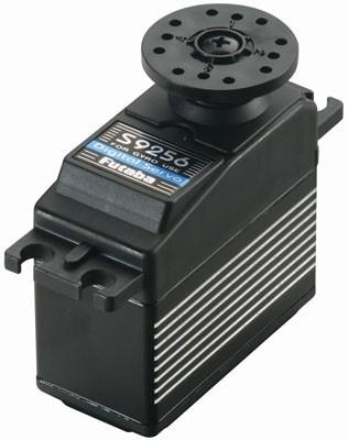

Серва на хвост –
Увеличить
http://www.readyheli.com/FUTM0226-Futaba-S9256-Digital-Servo_p_32784.html [readyheli.com]

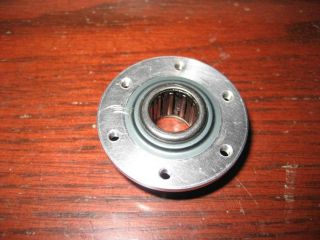

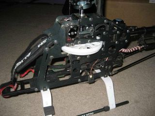

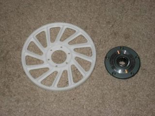

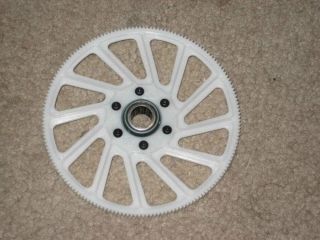

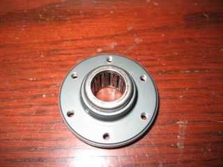

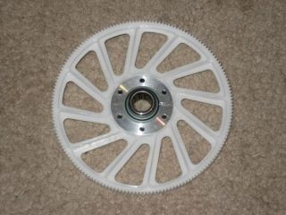

Полетал я на хк полетал,И не остался довольным,Первое что сменил на оригинал так это шестерни-вкарячил от 700 нитрыча 164 зуба вместо 170.Мотор скорп при резком повышении шага просто срезал шестерню на лысо.Обгонку модифицировал под 700 нитрушную вот так вот:
Увеличить
Увеличить
Увеличить
Увеличить
Увеличить
Увеличить
Увеличить
Увеличить

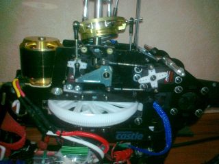

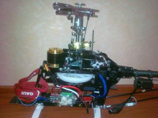

И алигновский апгрейд под кардан на хвост,И самое главное,Из текстолита сделал раму без пластиковой площадки,площадки под АКБ.С применением вот таких штук от 700e
Увеличить
http://www.flying-hobby.com/shop/frame-mounting-block-p-6748.html [flying-hobby.com] .И с верхним расположением матора..Стал летать как ракета.

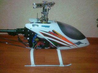

Фото моего монстра –
Увеличить
Увеличить
Увеличить
Увеличить
