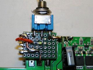

Использование BTS555
BTS555 - это ключ с малым сопротивлением, который может коммутировать ток более 165А, а управлять этим током можно посредством слаботочного тумблера.
Дело в том, что при питании двигателей мультикоптера через коммутирующий питание от аккумуляторной батареи тумблер, через него проходят значительные токи, которые могут вызывать со временем подгорание его внутренних контактов и увеличение сопротивления, что в конце концов приводит к нагреву, потере энергии и уменьшению полетного времени.
Чтобы избежать этого, в качестве коммутатора питания между батареей и всеми потребителями мультикоптера (при применении платы-адаптера для контроллеров - между батареей и платой-адаптером) рекомендуем применять BTS555, соединив его с деталями по схеме, как показано на рисунке внизу на маленькой экспериментальной платке с лужеными отверстиями:
При вышеуказанном подключении управление питанием осуществляется любым слаботочным тумблером (ползунком), который не несет практически никакой нагрузки, при этом происходит коммутация токов до 165 А. Указанные на схеме сопротивление и резистор могут не устанавливаться - они предназначены для индикации включенного питания.

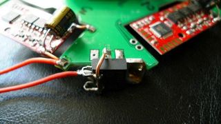

Вот пример монтажа BTS555 на плату-адаптер от multicopter.ru:
Вышеуказанное подключение BTS555 к плате-адаптеру для 6-ти контроллеров:
