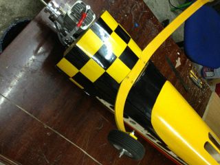

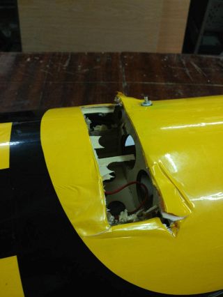

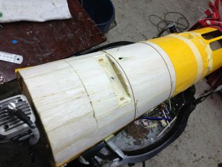

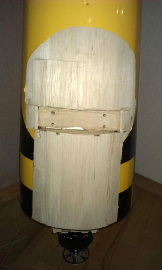

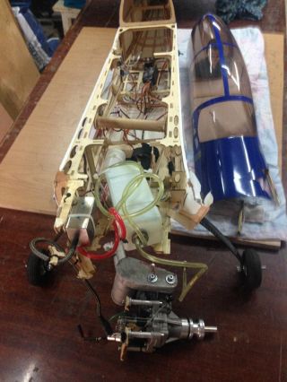

мои фотки ремонта
Пациент Sebart 2.2 красавец (не очень жесткая посадка без одного колеса )
а вот фанера в нем желает лучшего, качество -3 сорт
рассыпалась -расслоилась и посадка была не жесткая
не ожидал придется повозится основательно

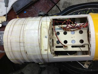

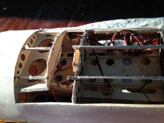

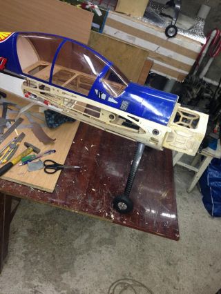

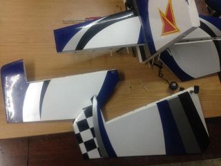

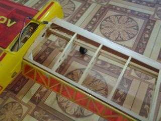

мои фотки ремонта
яК-55
Жесткая посадка

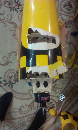

мои фотки ремонта

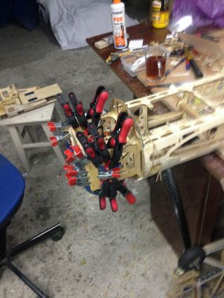

Похожая ситуация, жесткая посадка плашмя отгорела фаза на разъемах мотора, фиговый разъем неподходящий.
так
Чем клеите дерево?
Георгий может поможете кусочком пленочки?

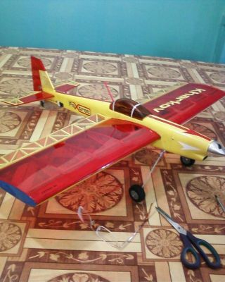

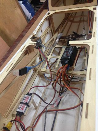

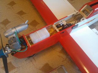

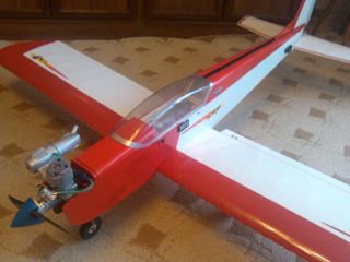

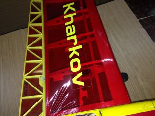

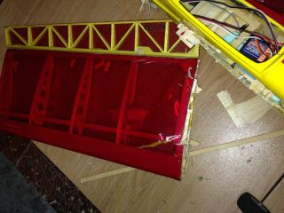

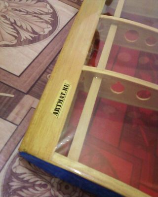

мои фотки ремонта

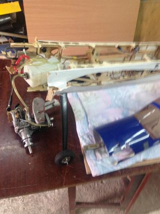

Вторая жизнь Юркиного КАЛЬМАТО. Восстановлено 40% крыла и полностью новый фюзеляж. Установлено 6 РМ ( в отличии от оригинала элероны управляются каждый своей РМ и руль направления и передняя стойка шасси так же управляются каждый своей РМ ). Фюзеляж вырезан из 3 мм фанеры, гаргрот из пенопласта. Вес сего аппарата без топлива 2700 гр. Ну и главное отличие от оригинала это съемный фонарь. Для чего, сам не знаю, просто захотелось. Зато есть возможность безболезненной конверсии в электро вариант.

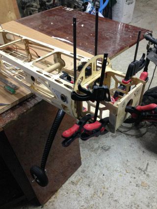

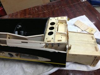

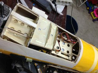

мои фотки ремонта

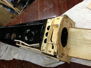

держалось на тягах

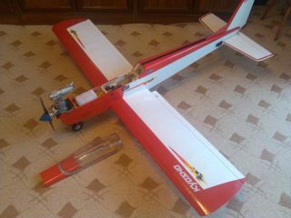

мои фотки ремонта

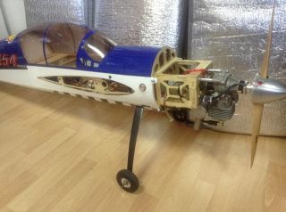

Яша выздоравливает…
Жоре…СПАСИБО…
