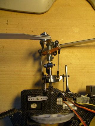

Этож зюкс С?) Ктонибудь у нас пределывал флайбарную бошку в безфлайбарную?) я имею ввиду хирургические вмешательства в имеющееся оборудование)

Пробовал ) Ничё сложного нет )) Единственное нужны тяги от тарелки к лопостям а остальное 5 минут делов ))
Уберается флайбар полностью со всеми рычагами. В оставшемся слайдере делается отверстие (можно два) и вкручивается болтик прям в вал чтобы зафиксировать и ставяться тяги от лопостей напрямую к тарелке ) И всё )

в таком случае разрешение серв очень уменьшается. я другую схему нашел

Олежик ты хоть бы фотку повернул! Чуть шею не заклинило!
#6 Авг. 15, 2012 22:42:24
интернет магазины
Чтоб хоть размялись))) а то сидите тут, читаете)))
