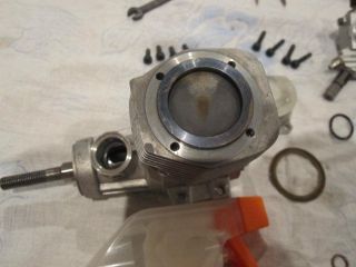

#10 Авг. 22, 2012 01:31:13
О настройках и режимах работы калильных ДВС
Вот он мой моторчик 55 ос мах.
На поверхности поршня видно направление выхлопа - светлый сектор и точка воспламенения - овальное пятно в центре, только я не понял почему оно овальное?

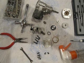

#11 Авг. 22, 2012 01:45:49
как поршень вытащить? вал снимать что ли надо?
да вроде нет. Вперед вал не снимешь? Снимается вал назад, а там шатун мешает, что надо? Или греть картер и вытаскивать что нибудь посаженное на горячее.
Подскажите.help

#13 Авг. 22, 2012 07:45:19
шатун на вале снимается вбок легко.
#14 Авг. 22, 2012 08:36:12
не понял? он же не может сняться перпендикулярно оси вала. он снимается сдвигом в сторону задней крышки, т.е. вдоль оси вала. но я не могу сдвинуть т.к. он в картер упирается.

#16 Авг. 22, 2012 09:04:41
Гильзу сними. и всё получиться.
#17 Авг. 22, 2012 09:22:42
Сергей спасиба!
как я и предполагал нада греть. но не буду лень. так помыл, спиртоганом питьевым осетинским. со свечи содрал кусок говна закоксованного. завелся с 1/32 оборота. нагара на поршне почти не было. топливо магазинное применяю.

#20 Авг. 22, 2012 09:34:08
снимать на себя, в бок не правильно, я написал, не так выразился. вал в нижнюю точку и снимай.
