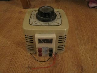

#16 Авг. 21, 2012 22:48:26
нужна нихромовая проволока
А вот мой ЛАТР:
#17 Авг. 21, 2012 22:50:10
Ели нужно-оторву нихрома
Олег! спасибо что откликнулся. Отрывать не надо. Я уже нашел нихром.
#18 Авг. 21, 2012 22:53:14
ок.у меня такой же. какие меры безопасности с ним нужны?
Отредактировано OlegStv (Авг. 21, 2012 22:54:05)
#19 Авг. 21, 2012 23:28:25
Руками не хвататься за провода если босиком стоишь. У него обмотки первички и вторички как таковой нет. Напряжение снимается с нуля или фазы (как втыкнёшь) и с части обмотки (зависит от положения скользящего контакта). Можно втыкнуть в розетку и фаза напрямую на выходе ЛАТРа будет. Фаза все равно по любому будет под нагрузкой обмотки, так что не бойся сильно не шибает, я кстати фазу пальцем ищу когда индикатора нет. Главное что бы долго не шибало, а то зашибить может wacko.
#20 Авг. 22, 2012 08:00:28
понятно, спасибо.
