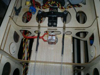

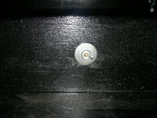

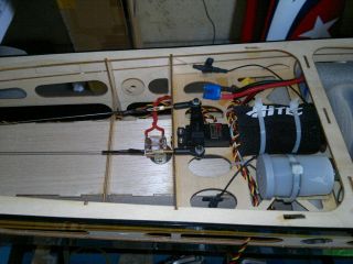

Ещё штрих к портрету.Выключатель борта.Как говориться голь на выдумку хитра.
Если не знаешь где - не найдешь.Коллеги уже прозвали устройство “противоугонкой”
Что характерно,не портит внешний вид.
По максимому скрыт в канале трубы и очень виброустойчив.(обе группы контактов запараллеленны и обрываем только плюс.)

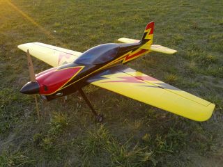

Сегодня полеты подтвердили правильность ,оговоренных выше решений.Мотор работал отлично ,как на земле,так и в воздухе на любых зшелонах и эволюциях(из доступных ,без фанатизма) без попыток заглохнуть.В шасси установил фторопластовые вставки(спасибо Дмитрию Калугину),перестал противно скрепеть на рулежке.Осталось дождаться наклеек(родные что то не очень) и работу над Sebart 2.2 m можно считать законченной.
Летает классно,ни разу не срывной да и просто красивый самолёт,всем рекомендую.

Сергей не боитесь выключателя борта, одна палочка или травинка на взлете его просто выключит, да и не похож он хоть сколько нибудь надежный, сколько раз он выдержит цикл включения выключения.
По моему на серьезном самоле косяковое место получается.
Сюда бы такое
https://www.espritmodel.com/jeti-voltage-regulator-max-bec-2d-ex-5-6v-20a-w-magnetic-switch.aspx [espritmodel.com]

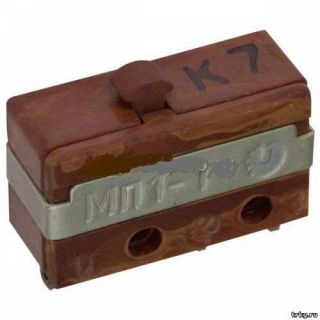

Доброй ночи,Юрий.Не боюсь это не Китай.И усилие там довольно серьёзное.Обломки нашего ВПК.Это унифированный переключатель на базе мп1-3.И контакты там паладиевые,так что с токами и наработкой на отказ всё впорядке.
.И к тому же это явление временное в пути вот этот http://www.aviator-rc.ru/shop/UID_2015.html [aviator-rc.ru]

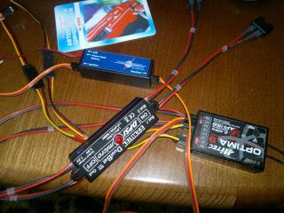

Эти выключатели просто КЛАСС!
#12 Сен. 2, 2012 02:13:58
Sebart 2.2 m сборка
Emcotec рулит
#13 Сен. 2, 2012 02:29:16
Sebart 2.2 m сборка
Emcotec рулит
Точно.
#14 Сен. 26, 2012 09:59:29
Sebart 2.2 m сборка
Emcotec рулит
Пришла посылка.Потестил вне модели.На столе работает отлично.Буду устанавливать.В субботу проверим в воздухе,
если найду неробкого пилота.

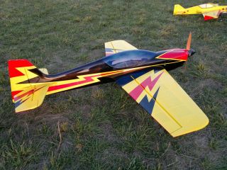

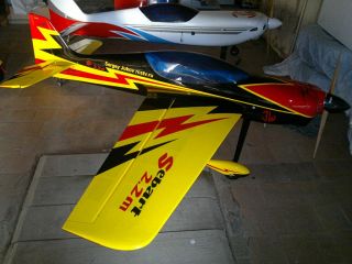

Дождался.
Прикольно получилось.

А фамильный логотип?
#17 Сен. 27, 2012 22:49:05
Sebart 2.2 m сборка
Увеличь фотку.На гаргроте.
