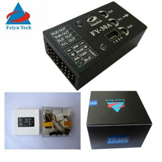

“FY-30A”
Мы давно поглядывали в сторону оснащения самолётов различными электронными помощниками , изучали предложения от различных производителей и технологии . До текущего момента предлагаемые “девайсы” либо стоили достаточно дорого , либо технически выполнены в стиле “Очумелые ручки”. После долгого изучения данного направления в наши руки попал новый электронный девайс, который призван решать задачи по стабилизации и отработки 3D фигур по схеме : включил и работает. Да и вообще , вопрос в данном направлении давно тревожил умы пилотов , особенно после крашей…
Комплектация
Блок управления FY-30A (алюминиевый корпус)
Провода для подключения к приёмнику
USB-кабель
Двухсторонний скотч или лента на липучке
Антивибрационная платформа
ТТХ от производителя:
FY-30A – система стабилизации полёта самолёта с фиксированным крылом использует 3-х осевой гироскоп и 3-х осевой акселерометр , чтобы управлять положением самолёта в трёх измерениях.
Для новичков FY-30A сделает обучение пилотированию самолётом лёгким и непринуждённым , так как в критической ситуации автоматически выравнивает самолёт при отпускании ручек управления на пульте. Позволит приобрести опыт, налетать больше часов и получить уверенность в полёте.
Для опытных пилотов поможет достичь более ровного и точного полёта, особенно когда полёт и посадка производится в сильный ветер . Будет полезной для акробатических полётов.
При FPV полётах на большие дистанции FY-30A возьмёт на себя работу по удерживанию самолёта в горизонтальном полёте , предоставляя FPV пилоту возможность сидеть и наслаждаться открывшимися видами.
Можно использовать в качестве стабилизационной платформы для воздушной фотографии. Функция стабилизации может быть включена или выключена с помощью свободного канала на Вашей аппаратуре управления.
Спецификация
Напряжение питания: 4-6В
Потребляемый ток: 52мА при напряжении питания 5В
Размер: 47 х 27 х 16 мм
Вес (без проводов): 15г
Рабочий диапазон температур: : -25°C ~ +70°C
Максимальная скорость вращения: ≤ 2000∘/сек
Подключение к аппаратуре авиамодели

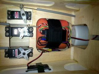

Собственно имея даже небольшой опыт подключения штатного приёмника , процедура инсталляции данного прибора занимает в общей сложности не более 10 мин . В помощь подробная инструкция на Русском языке . Основное время занимает не сам процесс коммутации , а выбор места установки на авиамодель с учётом вибро-требований , предъявляемых со стороны производителя .
В тесте участвует передатчик “Sanwa 2.4, RDS 8000 - FHSS” (управление режимами FY30A осуществляется по 6 каналу приёмника трёхпозиционным переключателем на передатчике), приёмник “Sanwa” 8 каналов . В качестве модели выбор пал на “SlowPoke” . Учитывая “выдающиеся” лётные качества , данный самолёт по нашему мнению наиболее подходит для решения тестовых задач.
Тестовые испытания
На текущий момент система стабилизации установлена и ожидает тестового вылета с проверкой всех режимов предлагаемых производителем . Следует отметить , что данный тест будет проводиться на самолёте оснащенным силовой установкой ДВС . Таким образом условия эксплуатации и работоспособности данного прибора будут максимально жёсткими и бескомпромиссными!

Испытания “FY30A” на самолёте с ДВС - “SlowPoke” как-то пока не радуют - больше напрягают …
То-ли руки не оттуда , то-ли звёзды не сошлись , но в итоге при включении режима стабилизации самолёт в полубочке летит навстречу к земле . И уверенно так…
Были конечно , обнаружены недочёты в виде плохо зафиксированного корпуса , а после устранения “оных” произведена проверка на земле - взяв в руки самолёт и выставив его ровно , мы включали систему и начинали изменять углы по тангажу и крену - рули мягко парировали отклонения . И чем круче крен , тем больше угол . Но… Подняв аппарат в небо опять получали срыв в беспорядочный полёт .
К сожалению - пока так . Будем продолжать настраивать , крутить , вертеть , познавать ….
