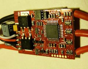

Осматриваем плату и видим что, производитель Плюшей как будто специально для нас сделал контактные площадки — какая замечательная предусмотрительность. Это очень радует, так как, нам не придется прозванивать дорожки и искать соответствующие ножки процессора.
В случае с Плюшами, нет строки с 30А, но есть 25А со снимком платы – осматриваем плату в руках и снимок. Если нет отличий – значит это наша плата, и мы будем её перепрошивать. Парни которые перешивали их раньше, даже сделали отметки какая площадка какому выводу соответствует.

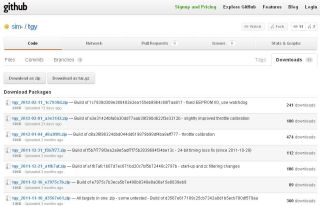

Итак, определились с типом регулятора, сравнили фотографии, определили тип ключей, поняли что «я могу это сделать» и находим в строке название файла который соответствуем нашему регулятору, в данном случае это «TGY.hex». Теперь скачиваем архив с прошивками из репозитория Simonk`а, там она всегда свежая и проверенная, и распаковываем в отдельную папку. И запоминаем что нам нужен файл с прошивкой — TGY.hex.
https://github.com/sim-/tgy/downloads [github.com]

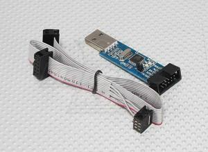

Берем программатор AVR USB, например, из магазина http://www.hobbyking.com/hobbyking/store/uh_viewItem.asp?idProduct=21321. [hobbyking.com] В комплекте с программатором идет шлейф с удобной «косичкой» и разъемом, который можно использовать для подпайки к пластинам на регуляторе. В документации на этот программатор нашлась ссылка на драйвер к программатору под Windows и удобную программу перепрошивки с графическим интерфейсом – eXtreme Burner AVR.
Документация PDF: http://www.hobbyking.com/hobbyking/store/uploads/790901382X365809X5.pdf [hobbyking.com]
Ссылка на драйвер: http://www.fischl.de/usbasp/usbasp-windriver.2011-05-28.zip [fischl.de]
Ссылка на программу: http://extremeelectronics.co.in/software/BurnerAVR/eXtremeBurnerAVRSetupV1.2.exe [extremeelectronics.co.in]

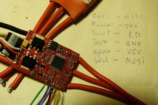

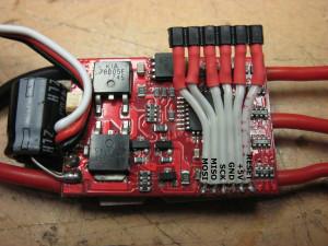

Площадки очень мелкие и подпаиваться сложно. Для пайки возьмите безсмывочный флюс и избегайте кислотных флюсов. Будьте внимательны и ничего не перепутайте. От программатора идут 6 проводов. Кроме питания +5В, обозначенного на программаторе как VCC и «земли» GND, есть еще сигнальные линии необходимые для общения программатора и процессора – MISO, MOSI, RST и SCK. Обратите внимание на провода регулятора – они не должны быть замкнуты! Проще всего к «косичке» с разъемом отходящей от программатора припаять цветные провода, которые легче идентифицировать. Запишите себе соответствие цвета и соответствующей сигнальной линии, сверяясь с фото регулятора.
Подпаявшись к площадкам на плате регулятора и запустив программу eXtreme Burner можем приступить к самой перепрошивке, все подготовительные операции мы осуществили.

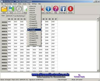

Обязательно установите в программе тип чипа с которым работаете!
В нашем случае это ATmega8. Все буквы которые вы увидите на своем процессоре после 8-ки несущественны.

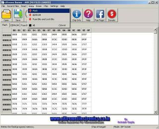

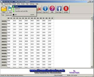

Для начала проверим качество и правильность пайки к площадкам. Тоесть, считаем прошивку из процессора. Нажимаем в меню Read кнопку Flash с зеленой стрелкой.
Если мы сделали все правильно, то мы увидим процесс считывания и получим файл с содержимым типа «нечто». Не обольщайтесь, это не «родная» прошивка и мы не сможем её использовать чтобы вернуть регулятор к исходному состоянию. Производитель шифрует прошивку и при попытке чтения сливается всякий мусор, но никак не прошивка годная для работы регулятора. Поверьте, это так – уже проверяли.
Нам не нужно перешивать так называемые «фьюзы», или стартовые биты. В нашем случае они должны остаться неизменными!
Перепрошиваем только «Flash»!
Не читаем, не изменяем и не перепрошиваем «Fuse Bits/Setting»!
EEPROM нам тоже не нужен!
Это момент на который обязательно стоит обратить внимание.
Указываем где у нас лежит файл с прошивкой. Помните куда распаковали скачаный архив из репозитория Simonk?

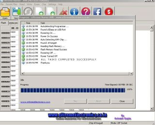

И нажимаем в меню Write Flash с красной стрелочкой…

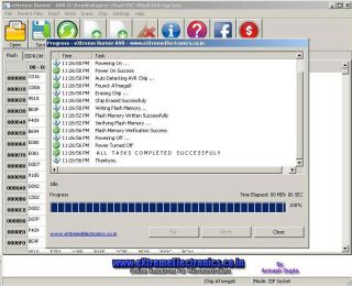

Видим процесс стирания заводской прошивки, собственно перепрошивки, после него идет процесс верификации залитых данных и процесс закончен. Так много готовиться, разбираться, паять и кликать мышкой и так быстро все произошло. Даа… Есть такое
Теперь необходимо убедиться что мы всё сделали верно и наш регулятор теперь с новой программой, и он работает. Не спешите отпаивать провода от площадок, просто отсоедините шлейф от программатора. Подключите двигатель к регулятору, косичку провода PWM можно подключить к приемнику на канал «газа» или к сервотестеру. Газ в «ноль». Мы не станем сразу подключать к регулятору силовой аккумулятор. Потому что если мы где то не досмотрели и ошиблись, мощные токи пережгут регулятор. Чтобы этого избежать, приготовьте маломощный, порядка 1А, блок питания от 6 до 12В, или кассету с четырьмя батарейками.
Наступает самый интересный момент – первый пуск перешитого регулятора. Как только мы подадим питание на силовые входы регулятора с блока питания подключеный двигатель пропищит что то типа «тюлюлю………пиии». Если это произошло – регулятор мы прошили правильно! Теперь можно чуть добавить «газ» и увидеть что двигатель вращается. Не добавляйте много, достаточно убедиться что двигатель работает.
