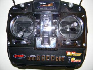

С вертолетом у меня шла его стандартная аппаратура Racon 6-ch 2.4 Ghz.
Трудности с передатчиком - с настройками тумблеров. Мне нужны настройки для нормального взлета.
Увеличить
Увеличить
#11 Окт. 18, 2011 20:57:43
Вопрос по первоначальной настройке...
Denis19
Разбираться надо с ним, с мануалом, так сразу никто тут не скажет)) такой пульт не у всех, а точнее скорее всего ни у кого не будет.
На вскидку, интуитивно, 4-7 это тумблеры реверса. 3 - выставляет тип тарелки. 8-некие экспоненты(?), 10-это микс хвоста, типа зависимость шага от газа для ровного хвоста(если гиро режим удержания не поддерживает-это ваще полная ж…а тогда!). Вот как то так….

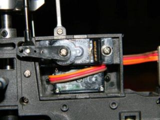

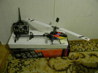

Мне его подарили и меня даже не спросили.
Его покупали на ebay.com, не в России - www.dynam-rc.cn
Может поможете в идентификации модели? Вопрос в запчастях.
Серво-приводы, гироскоп подлежат замене?

2) По поводу серв:
На перекос
Из самых дешевых вот эти
http://www.hobbyking.com/hobbyking/store/uh_viewItem.asp?idproduct=9392 [hobbyking.com]
Эти получше будут, но и подороже.
http://www.dealextreme.com/p/hitec-hs-65mg-servo-with-gears-and-parts-1-8-2-2kg-torque-20093 [dealextreme.com]
На хвост эту, она самая дешева из нормальных, которые действительно держат хвост.
http://www.hobbyking.com/hobbyking/store/uh_viewItem.asp?idproduct=10522 [hobbyking.com]

По запчастям, голова и хвост похожи на Trex 450 V2 и его клоны.
Возможно межлопастной вал будет подходить, если сделаешь фотку с размерами скажу точней.
Основной вал врятли подойдет, опять же сделай фотку с размерами, сравню со своими.
Шестерни 100% свои собственные.
Написано что это E-razor 450.
Обычно расходники, это основные лопасти, основная шестерня, лыжи и валы основной и межлопастной.

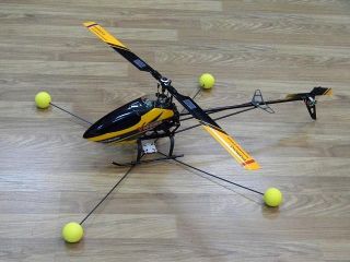

Обязательно сделай или купи тренировочные шасси.
Увеличить
Увеличить
Пенопластовые шарики на спицах, единственно что их нужно крепить над лыжней а не под, а то они лыжни покотцают )
