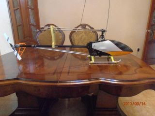

#3 Сен. 14, 2012 11:39:56
Compass Athom 6РМ

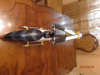

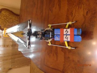

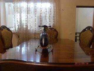

Наконец я его сфоткал!
Отредактировано Eraser (Сен. 14, 2012 11:40:37)

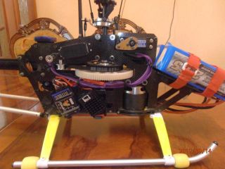

#4 Сен. 14, 2012 11:44:26
Compass Athom 6РМ

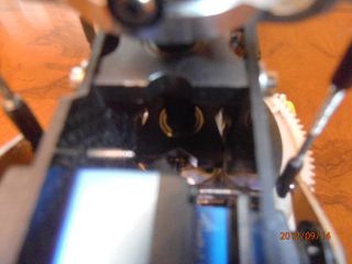

А вот как я вкорячил 3 подшип
Ну и хвостик.
Отредактировано Eraser (Сен. 14, 2012 11:45:09)

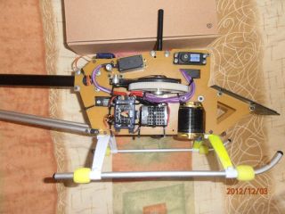

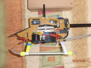

#17 Дек. 3, 2012 20:31:11
Compass Athom 6РМ
запарился провода укладывать
