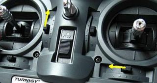

1. сдвигаем триммеры и удерживая их включаем аппу.

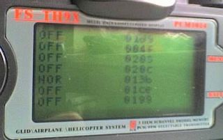

2. наблюдаем заставку и цифры 0000 вверху. при нажатии + можно посмотреть каналы и переключатели. Ставим стики в центр. нажимаем с некоторой задержкой MENU.
3. видим 0001. правый стик по диагонали до упора, держим, нажимаем MENU
4. видим 0002. правый стик в противоположный угол, держим, нажимаем MENU
5. видим 0003. левый стик по диагонали до упора, держим, нажимаем MENU
6. видим 0004. левый стик в противоположный угол, держим, нажимаем MENU
7. видим 0005. на всякий случай стики в центр, нажимаем MENU, затем EXIT
8. заходим в меню DISPLAY, не обращая внимание на графику смотрим на цифры в левой части. если все сделано правильно, то в центральном положении стиков должно быть значение 0200, в крайних положениях - 0000 и 0400. по сути это шестнадцатеричные значение в диапазоне 0x0000-0x03FF, то есть 10 бит на канал.
Теперь можно выкл/вкл аппу и удостоверится в том, что калибровка сработала. не забудьте вернуть триммеры на место, при включении и удержании они исправно смещаются.
