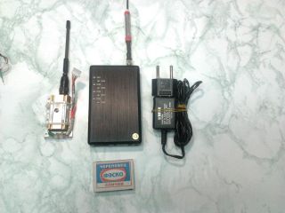

комплет FPV
мой коплект
Увеличить
Увеличить
Увеличить
Увеличить
Увеличить
приёмник + передатчик на 1,2ГгЦ
камера тв + 3 обьектива
патч антены на 1,2Ггц
10 кратная тв камера с телеобективом

Сколько такое удовольствие обошлось, и где если не секрет брали. Хочу на Спитфаера поставить.

Ищу приёмную антенну на 1.2 Ггц .Купил от сотовой системы не знаю как будет работать.
