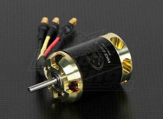

Винтомоторная группа. Практические советы и расчеты
В глобальной сети, на различных тематических форумах, часто просят посоветовать мотор на конкретный самолет. Но всегда спрашивать не будешь, придется разобраться самому, да и стоит ли доверять ответившему тебе «гуру»?
Так с чего же начать свои поиски мотора? Сначала, надо задать себе лишь один вопрос: какие мне нужно получить характеристики от самолета, буду ли я отрабатывать на этой модели элементы 3D, или мне нужно уверенное выполнение только классического пилотажа?
Итак, решение принято, а что теперь?
Существует метод расчета (основанный на рекомендациях различных фирм-производителей модельной техники), в котором автор этой статьи не усомнился ни разу, и до сих пор пользуется им:
- мотор для модели, предназначенной для выполнения классического пилотажа, подбирается из расчета 300Ватт на килограмм веса (рекомендованный полетный вес, как правило, указывается производителем в описании модели)
- мотор для 3D-акробата подбирается из расчета 400-450Ватт на килограмм полетного веса.
«Да гранаты у него не той системы»
Белое солнце пустыни.
Важный момент: не будет лишним проверить указанную производителем мощность двигателя. Бывает так, что некоторые фирмы указывают максимальную мощность, при условии использования аккумуляторов с более высоким напряжением.
Пример:
Производителем дано описание мотора:
Рабочий ток- 30-40А
Максимально допустимый ток: 50А
Напряжение: 11.1-14.8V
Максимальная мощность двигателя: 740Ватт
Итак, максимальная мощность 740Ватт. А если вы планируете использовать аккумулятор 3S? Вот давайте и посчитаем: 11.1V(напряжение аккумулятора)х50А(максимальный ток мотора)=550 Ватт. Теперь становится понятно, что в описании производителем указана мощность двигателя, с учетом использования четырехбаночного аккумулятора: 14.8Vх50A=740 Ватт.

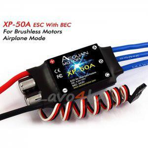

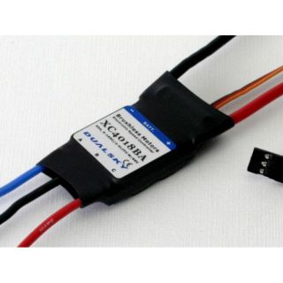

Регуляторы скорости: главное не перепутать.
Реально, у контроллера (так же именуемого как «регулятор скорости», хода», «speed controller») есть только два критических параметра,
которые непосредственно связаны с работой мотоустановки – это максимально допустимый рабочий ток, и диапазон рабочих напряжений.
Значение максимального рабочего тока обычно присутствует в названии контроллера . Например Markus SL-75 – максимальный рабочий ток у него 75 ампер. Dualsky 20 – обозначает 20 ампер. Это значение тока, которое допускается при работе контроллера продолжительное время. Иногда в параметрах указывается кратковременный допустимый ток. Он как правило на 5-10% выше рабочего.
Не следует надеятся на это значение – оно обозначает, что контроллер может пережить несколько секунд при таком токе, но никто не гарантирует его работоспособность после более продолжительной нагрузки такого значения. Нам следует выбирать контроллеры, у который допустимый максимальный рабочий ток равен, или превышает значения тока, полученные нами при расчетах в статическом режиме на 100% ручки газа. В принципе, чем больше будет запас – тем лучше, но все же следует руководствоваться целесообразностью. Ставить на мотоустановку с токами в 15А контроллер на 100 ампер конечно можно, но его размеры, вес, и стоимость будут идти в разрез со здравым смыслом. Вполне можно ограничиться 18 или 20-амперным. Хорошим вариантом будет так же ориентировка на максимально допустимый ток для мотора, который при правильных расчетах будет явно не выше его рабочего значения. Второй параметр – это диапазон допустимых напряжений, с которым может работать контроллер. В описаниях часто пишут количество элементов (cells) аккумулятора, на который рассчитан контроллер. Как правило, самыми массовыми являются контроллеры, рассчитанные на диапазон в 2-3 элемента («банок») LiPo, на 2-4, и на 2-6 элементов. На большее количество элементов рассчитаны высоковольтные контроллеры, в названии они имеют обозначение HV (hight voltage). Они , как правило, способны работать в диапазоне от 6 до 10 или до 12 элементов и рассчитаны на 70-100 ампер максимального рабочего тока. Их уже применяют на довольно крупных самолетах, с мотоустановками мощностью от 1,5 квт и выше. Превышение максимально допустимого напряжения питания обычно приводит к выходу контролера из строя.
Кроме этих двух основных параметров, контроллеры различаются по наличию различных сервисных возможностей, и конструктивных особенностей. Как правило, все контроллеры имеют возможность программирования таких функций, как выбор скорость раскрутки вала («мягкую», «стандартную» и «быструю»), различные уровни напряжения автоотключения двигателя (чтобы не допустить полную разрядку аккумулятора и потерю питания для приемника и бортовых систем), включения/отключения режима тормоза (для прекращения вращения воздушного винта от набегающего потока при выключенном моторе). Часто присутствует функция программной смены направления вращения вала, звуковая сигнализация разных режимов работы, настройка таймингов, друге различные сервисные возможности. Основная масса контроллеров может программироваться с помощью пульта управления, некоторые требуют для этого специальных программаторов, или компьютера с использованием специального USB-кабеля. Следует обратить внимание на эти особенности, чтобы не оказаться в поле с самолетом, который невозможно будет настроить без специального оборудования. В целом, наличие большого количества сервисных функций удобно, но оно не является строго обязательным. Тут можно ориентироваться на собственный комфорт и толщину кошелька.
Большинство низковольтные контроллеров имеют в себе встроенную схему ВЕС (система бортового питания), однако следует знать, что его использование допускается при питании не более чем 2-3 элементами LiPo, и с нагрузкой, не превышающей 3-4 маломощных сервомашинки (формата «микро» и «субмикро»). Большая часть отказов управления на небольших самолетах связана с кратковременными сбоями в работе встроенной системы ВЕС работающей с перегрузкой, обычно принимаемой за «помехи» или неисправность аппаратуры управления. Даже использование 4 сервомеханизмов «16-граммового» типа (HS-81) на встроенной ВЕС недорогого контроллера довольно часто приводит к отказу питания через уже 3-4 минуты работы мотора при активном рулении.
Собственно, на этом краткий экскурс по контроллерам можно завершить. Итоговый вывод прост – для стабильной работы мотора нам важно иметь небольшой запас по току, и не превышать верхнюю границу допустимого напряжения питания контроллера. Все остальное – вопрос личных предпочтений, и пожеланий к сервисной функциональности системы. Так же, стоит быть внимательным при выбора питания борта через встроенный ВЕС.

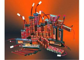

Какой аккумулятор выбрать?
В современных условиях разумнее всего использовать силовые батареи на основе литиевых элементов. По токоотдаче и удобству эксплуатации на больше всего подходят аккумуляторы с химией LiPo (литий-полимерные) и LiFe (литий-нанофосфатные).
Помимо понятных нам параметров (емкость и напряжение), значения которых мы вывели в процессе расчетов, неосвещенными оставались такие понятия, как токоотдача, вес и стоимость аккумуляторных сборок. Как известно, токоотдача - это способность аккумулятора отдавать ток определенного значения, выражаемая в количестве С, где С= емкость аккумуляторной батареи. Скажем, батарея емкостью в 2100мА имеющая токоотдачу в 16С способна отдать ток, в 16 раз больше ее емкости, т.к. порядка 33А В последнее время токоотдача батарей существенно возросла, и продолжает расти дальше. Все чаще встречаются сборки с токоотдачей в 30С, 35С, а то и в 40С.
Лидеры по токоотдаче – аккумуляторы с химией LiFe, их практическая токоотдача составляет более 50С. Неизбежной расплатой за высокую токоотдачу является высокий вес и стоимость таких батарей. Чем выше токоотдача, тем выше «удельный» вес и стоимость сборки. Например, аккумуляторы 3S (3 элемента) 2100мА c токоотдачей 16С весят150 грамм, а такие же сборки, но с токоотдачей в 35С – уже около220 грамм. По цене – различия примерно в тех же порядках. Разница существенная. Давайте теперь посмотрим, насколько важна высокая токоотдача для мотоустановки самолета.
Не секрет, что помимо хорошей энерговооруженности, мотоустановка должна обеспечивать еще и некоторую продолжительность ее работы.
Обычно, необходимое время работы (на 1 полет) поставляет порядка 6-10 минут. Меньше 6 минут – это мало, больше 10 минут – особенно нет смысла, потому что уже хочется передохнуть и проанализировать полет. Если посмотреть на расчеты в мотокалке, то мы увидим, что при правильно подобранной мотоустановке и в смешанном режиме полета аккумулятор разряжается до минимально допустимого значения за 8-10 минут при токах, равных 10-12 емкостям такого аккумулятора. На силовых маневрах токи могут достигать 15-25С кратковременно.
Продолжительная токоотдача более 20С нужна в редких случаях, когда нужно выжать максимальную мощность за очень краткосрочный период. Мы можем использовать аккумуляторы небольшой емкости и с высокой токоотдачей, немного экономя на весе и емкости, но мы неизбежно будем терять в продолжительности работы нашей мотоустановки. Более оправданно использования большой токоотдачи в низковольтных системах, где мощность реализуется за счет больших токов, а не за счет напряжения. Чем больше самолет, и выше напряжение питания – тем ниже токи (относительно емкости аккумулятора), и тем меньше может быть токоотдача сборки. Самолеты с высоким напряжением (от 6 банок и выше) редко превышают значения токоотдачи в 15-20С даже на силовых маневрах. По своему опыту, я бы рекомендовал использовать емкости аккумуляторов порядка 1/10-1/12 от максимальных токов в статике, и со значениями токоотдачи в 25-30С – для систем на 2-4 элементах, и 16-25С – на 5-10 элементах. Это даст приемлемый вес батареи, приличное время полета и невысокую стоимость сборки. Сборки с токоотдачей 35-40С оставим вертолетчикам, где необходимое время полета заметно ниже, а пиковые нагрузки - намного выше.
Что бы подвести некоторый итог – приведу очередную табличку наиболее популярных решений:
Вес самолета, Емкость сборки/необходимая токоотдача (кол-во элементов)
130-200г, 300-500мА /20-25С (2 банки)
200-300г, 500-800мА /20-25С (2-3 банки)
400-600г, 900-1300мА/16-20С (3 банки)
600-1300г, 1500-2200мА/16-25С (3 банки)
1300-1700г, 2500-3000мА/25-30С (3 банки), 16-20С (4 банки)
2000-2700г, 3300-3700мА/16-20С (5-6 банок)
2500-3000г, 3700-4200мА/16-20С (6 банок)
3500-5000г, 3300-4000мА/16-20С (8-10 банок)
Опять же, это всего лишь типичные примеры, которые не стоит рассматривать как однозначное и безальтернативное решение.
Экспериментировать можно и нужно. А эта таблица всегда послужит нам хорошей стартовой платформой.
