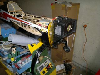

Ребрендинг,да нет же фейслифтинг!Короче сборка по новому Sbach 342 30CC CF 73 1,85 m (25%) от мануфактуры RC Pilot.

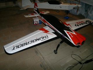

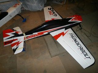

Исходные данные.Самолёт,как он есть.
Первоочередная задача это борьба с лишним весом.Планирую избавиться от одной из серв РВ.60гр. на хвост это 240 на нос.А оставшуюся перенести к серве руля поворота.Уменьшить бак до 200гр.Убрать все тяжелые элементы конструкции колёса ,стойку ,выключатели,горловину и т.д.Грамм 650-700 наэкономлю.Планер отмыт,фонарь растонирован,плёнка подтянута,лишние наклейки удалены.Летала эта птаха изумительно ,а будет ешё лучше.

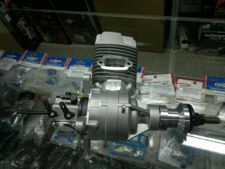

#2 Ноя. 10, 2012 16:47:54

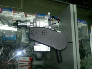

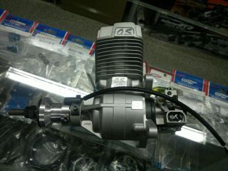

Исходные данные.Дигатель,как он есть.OS MAX GT33 - Бензиновый двухтактный двигатель для моделей самолётов. В двигателе применено множество инновационных идей, и за счёт них двигатель мощнее на 10-20% других двигателей такого же класса!

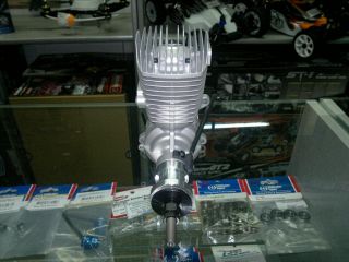

#3 Ноя. 10, 2012 17:29:11

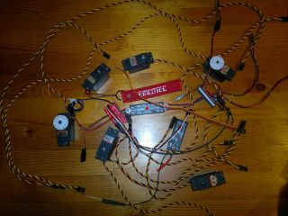

Исходные данные.Всякие электронные потроха.
#4 Ноя. 10, 2012 18:32:39

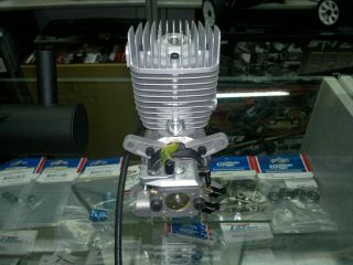

Цилиндр похож на планетовский

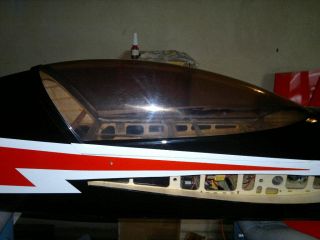

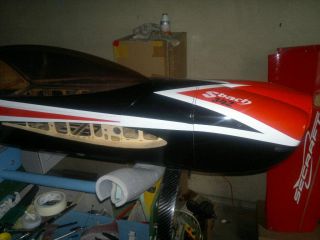

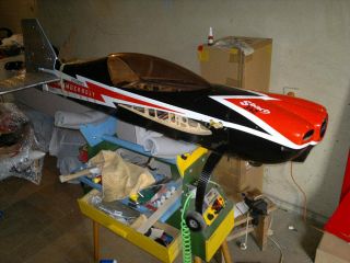

Убираем лишние отверстия.
так лучше.
Отредактировано jukov26 (Ноя. 11, 2012 18:57:50)
Вай-вай касывый какой!!!
Какой в ангаре температурный диапазон?
#16 Ноя. 11, 2012 20:30:17
Плюс пять от того что за бортом.
#17 Ноя. 11, 2012 20:31:47
А отверстия под чего сверлились?
#18 Ноя. 11, 2012 20:50:43
Заправочная горловина и два выключателя : борт и зажигание.
#19 Ноя. 11, 2012 21:26:31
Ну понятно! Теперь для электрички это не требуется!
#20 Ноя. 11, 2012 21:42:12
ЭЛЕКТРИЧКИ???.Чуть не подавился!Нет.Будет установлен магнитный выключатель.А горловина будет маленькая и с другой стороны.
