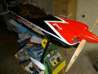

Ребрендинг,да нет же фейслифтинг!Короче сборка по новому Sbach 342 30CC CF 73 1,85 m (25%) от мануфактуры RC Pilot.

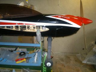

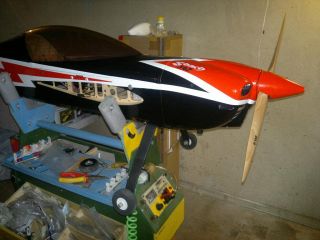

Крайние штрихи к портрету.Капот подогнан и установлен.
Лётные характеристики не изменились.

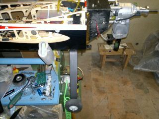

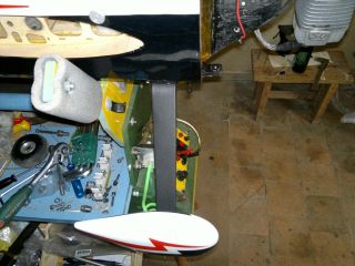

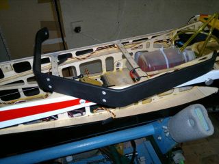

прямые стойки ему больше к лицу
Уже делается.
Вот и прямые стойки.Осталось покрасить.

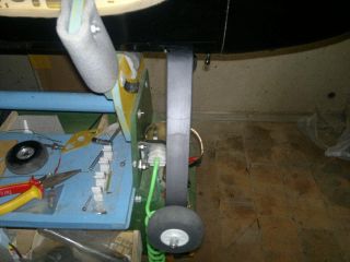

Осталось покрасить.
Альтернатива покраске - термоусадочная трубка чёрного чвета ,диаметром 40мм.Осаживается строительным феном очень равномерно.
Только нужно делать не из кусков а целиком.
#8 Март 27, 2013 21:47:16
Шар пробный,и привозят нужную термоусадку кусками по 50см.

да можно просто купить 2 куска и соединение сделть под фюзеляжем. и ничего не видно.

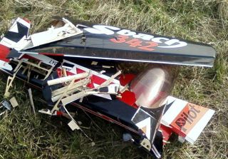

- вал 8мм - при поломке винта, капотировании или не дай бог входа в планету вал как правило согнется.
- хлипкие ушки крепления
А OS жив,здоров и весел.В понедельник закажу новый планер,уж больно он мне понравился.
