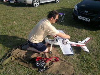

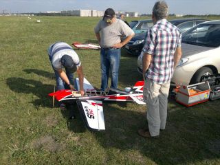

Отказ элеватора

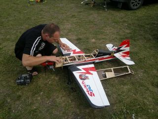

#17 Авг. 20, 2013 23:45:41
Полеты в авиаклубе ДОСААФ
Отказ элеватора
Cначала думали аппа,но при внимательном рассмотрении оказалось что провернулись качалки(при поворотах вала сервы установка качалок не соответствовала середине хода, кстати у правой и левой на разные углы).Перед этим была посадка с капотированием (довольно не слабым,заглох мотор,потеря груза искателя в баке),а перед взлётом не проверили….Винт и свечка, потери не большие.
Отредактировано jukov26 (Авг. 20, 2013 23:50:26)

#19 Авг. 21, 2013 07:47:08
slava
Зарегистрирован: 2012-05-29
Сообщения: 357
качалки провернуло при перевороте ЯКа и ударе о землю,когда он перевернулся и ударился килем.
Ремонт квартир
#20 Авг. 21, 2013 08:43:52
slava
Точно.
