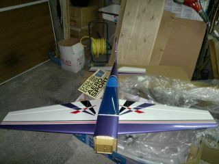

Вот и пришла Димкина Extra под мотор Dle 20(бензин).
