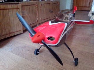

замеры покозали самый удачныи вариант это под 45 градусов. под голову целиндра минимальный разрез и под глушитель тоже, как с охлождением, не знаю хватит этого или нет. по поводу самой модели зделана качественно, стойка крепкая он даже легче чем Димкин Яшка подаренный Володей по весу посмотрим думаю 2499 гр вложемся чет тортика захотелось

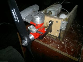

значит решили поставить 69 мотор длинно ходный
объем 11.3 к/см
2.3 лошади
вес около 700 гр
обороты не мерили, винты тоже не знаю какие но по совету попробую 15х5
звук что то напоминает звучание 4х тактного мотора мне понравилось. надеюсь Жорик доведет его до ума

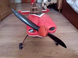

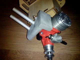

и так долгие поиски по просторам интернета оправдали себя был заказан вот такой глушитель
так как мотор идеально стоит под капотом
в следствии чего будет меньше уродыватся капот и вообщем внешний вид модели

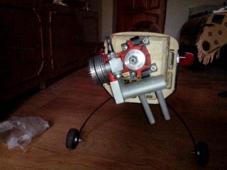

получил сегодня глушитель. и сразу установил его, подошёл идеально. вес его всего 80 грамм
осталось только установить сервы
