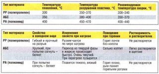

Определить тип материала, который предстоит сварить, важно не только для правильного выбора припоя. Температуры плавления разных пластмасс - разные, предельные температуры, до которых их можно нагревать - тоже (см. таблицу). При перегреве они начинают кипеть или разлагаться, и сварочный шов получается пористым, с вкраплением продуктов разложения. О прочности такого шва можно и не мечтать. Если наоборот недогреть -материал не сварится, а как бы склеится -прочность шва опять-таки будет “не та”.
