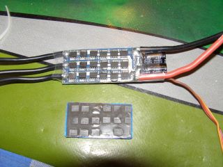

Купил я себе регуль Mystery 40A Brushless Speed Controller (Blue Series) на вертолёт HK-450Pro
На первом же раскруте ротора пустил волшебный дым. Вскрытие показало, дохлые 3 полевика по фазе MOSFET IRF 7832 и потянули за собой IR2101S - драйвер ключей нижнего и верхнего уровней, так же отвратительное качество пайки и сборки. Полевики прыгали по высоте и некоторые даже не касались эластичной термопрокладки
Увеличить

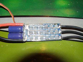

Полевики заменил на такие же, а вот с драйвером засада, такого не было, поставил почти аналог ISL6700 только заменил все 3 драйвера, навел порядок в пайке, сточил в плоскость полевики, поменял кондёры но большую ёмкость.
Увеличить

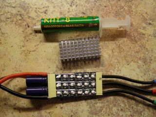

Вырезал новый радиатор
Увеличить

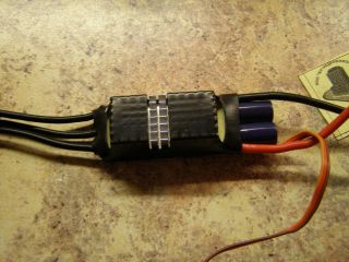

и посадил его на КПТ-8
и зафиксировал термоусадкой
Увеличить
Регуль и по сей день живой и его температура чуть превышает окружающею.
Я советую проделывать с регулями такую процедуру по внутреннему осмотру, потратите время сохраните модель.
