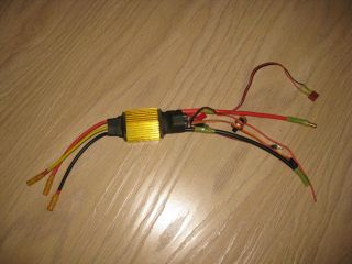

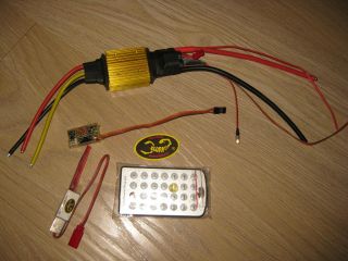

#1 Фев. 6, 2013 22:44:53
Регулятор Scorpion Commander OPTO V 50V 130A
Пришел мне сей девайс, чему не сказанно рад!)) Регул не простой, а золотой! (цвет аля золото!). Сделан добротно, радиатор массивный, закручен аккуратно на болтики под внутренние шестигранники. Имеет встроенный, как и регулятор YGE - сенсор оборотов(датчик оборотов). Заточен под Vbar - встроенная функция под конкретно внешний говернер, а именно под Vbar! даже есть инструкция по настройке Vbar говера в комплекте с регом. Уже все запаял, НАДЕЖНО в два слоя закрыл толстой термоусадкой. В субботу надеюсь облетать. А пока буду изучать как его программить Немного до покупки почитал инструкцию-в принципе, оооочень схожа процедура настройки с регуоляторами YGE. А пока немного картинок:
