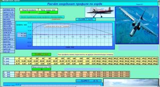

Расчёт профиля по хорде крыла
Сейчас по этим вопросам множество программ,но они не всегда нужны когда надо быстро и по простому.Возможно кому-то и пригодится.
Скачиваем файл и открываем в Exel-е. Слева список профилей,вводим порядковый номер в зелёное поле-жмём Enter, вводим хорду- жмём Enter и смотрим что получилось,в жёлтой таблице просчитанные координаты по заданной хорде.Ниже можно задать толщину профиля,но пересчёт только толстых профилей, и всё.В голубых окнах можно посмотреть этот профиль, но рисунок отображает только качественное изображение,более точное будет прорисовкой на миллиметровой бумаге по лекалу,особенно носик профиля надо прорисовать.
Просчитываем корневой и концевой профиль,а промежуточные рисуем как здесь http://www.parkflyer.ru/blogs/view_entry/518/#position=read_moar, [parkflyer.ru] у Хранителя тайн, у которого Ростов на дому,но он к сожалению уехал в Бостон.Но можно и просчитать здесь,а потом подогнать.

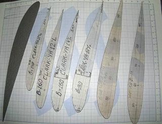

После этого берём заднюю крышку от старого телевизора, только не пластиковую а от тех у которых она дюралевая 0,8мм, вырезаем нужного размера и наклеиваем миллиметровку и по ней ножницами вырезаем нужный шаблон.Подправив напильником получаем это..
Просверлив в нужном месте отверстия, прикалываем их булавками на стопку заготовок из потолочки или бальзы и обрабатываем,пазы и толщину обшивки я учитываю при сборке или ранее при
прорисовке. Вот и всё. Удачи всем!
