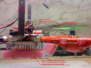

QuadroX в Светлограде + видео

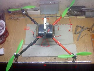

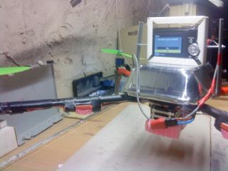

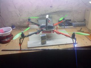

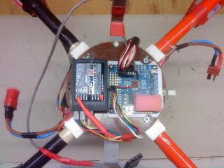

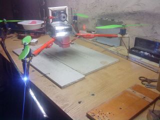

Вот и фотки.
Характеристики
- АКБ …………………………………………………………..2х2200ма
- вес с одной АКБ (с двумя) и фотоаппаратом ……… 1020г.( 1200г.)
- вес без фото. и АКБ …………………………………….. 770г.
- максимально допустимый полетный вес …………… устанавливается
- лопасти ……………………………………………………… 10х4.5
- время статического полета
без фотоаппарата с одной (с двумя) АКБ…………… 9мин.(около 16 мин)
- размер рамы ……………………………………………….. 500х500мм.
- длинна с посадочными опорами……………………….. 850мм
- контроллер управления………………………………….MultiWii SE2.0 /ftdi
- двигатели……………………………………………………. KDA 2028 1000kv
- габаритные огни передние - светодиоды от телефонных LCD
направленны вперед и вниз
- задние обычные красные по 3 штуки направленны вниз и
под углами в стороны
Отредактировано Wasp (Ноя. 18, 2013 11:40:16)

Во! Отличный квадрик! Чёт я не увидел повода для стеснялок!

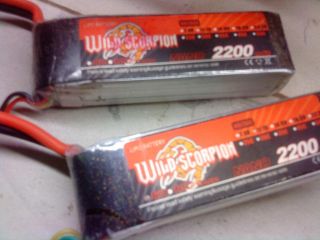

Батареи непонятной фирмы Wilde Scorpion 2200ма 30с. Заряжались раз 20, не больше. От полного разряда Discharge to 9.0v до полного заряда с баллансом(до 12.6)почему то по прибору 1900 набирают (может цифры на дисплее показывают все относительно - незнаю)
Летаю на точно такой, на вертолёте 450 класса со скорпионовским мотором. ОТЛИЧНАЯ батарея!!! Доволен как слон. Берёт чють больше 2200 и отдаёт так же!
