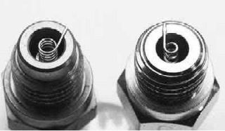

Свечи накаливания бывают двух типов: стандартные и турбо. Большинство двигателей используют стандартные свечи. Они отличаются прямым корпусом с резьбой, который вкручивается через головку цилиндра в камеру сгорания. Турбо свечи отличаются другим типом корпуса, конец, который входит в камеру сгорания, имеет коническую форму. Конический конец сопрягается с головкой, которая специально разработана для использования с турбо свечами. Головка также имеет коническое углубление для использования этого типа свечей. Преимуществами являются меньшие утечки компрессии вокруг свечи накаливания и меньшее нарушение камеры сгорания. Отверстие в головке цилиндра, которое открывает свечу потоку воздушно-топливной смеси в цилиндре, намного меньше, и меньше грубых краев для создания нежелательных мест перегрева.
Турбо свеча слева использует конический наконечник корпуса для своей герметизации в головке цилиндра. Стандартная свеча справа использует медную прокладку.
Существуют специальные правила гонок по использованию турбо свечей. В настоящее время только двигатели .21 (3,5 куб.см.) могут использовать турбо свечи в соревнованиях. Вы конечно можете использовать турбо свечи, если не участвуете в соревнованиях, это вопрос личных предпочтений. Наиболее благоразумно, однако, по возможности придерживаться стандартных свечей. Они более доступны, чем редкие турбо свечи, и стоят дешевле.

Свеча слева, O.S. F, “горячая”, для использования в четырехтактных двигателях. Тонкая проволока спирали, и большое количество витков создают большое сопротивление, это приводит к большей рабочей температуре. Свеча Enya #5 справа, является одним шагом от самой холодной свечи. Толстая проволока спирали, и меньшее количество витков снижают температуру свечи. Много элементов влияет на температурный диапазон свечи накаливания, но первичным является толщина, длина и состав проволоки, использованной для формирования спирали. Невозможно найти всю информацию о составе проволоки, поскольку большинство производителей держат это в секрете, но проволока может быть измерена. Другие факторы которые влияют на температуру свечи накаливания, включают размер отверстия, в которое установлена спираль, тип покрытия, использованного для корпуса свечи накаливания, и материал, из которого изготовлен корпус свечи накаливания.
