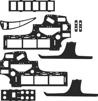

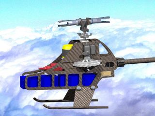

#1 Ноя. 6, 2011 22:41:21
Рама TDRex 700E собственной персоной!)) frame TDR
Закулибил все с небольшим запасом под аки и для прочности… Жесткость отличная по замыслу.
Увеличить
Прикреплённый файлы:
attachment 700E_v9.5_TDR_direct_servo.cdr (85.3 KБ)
#2 Ноя. 6, 2011 23:37:55
v9.6 TDRex
Увеличить
attachment 700E_v9.6_TDR_direct_servo.cdr (87.7 KБ)

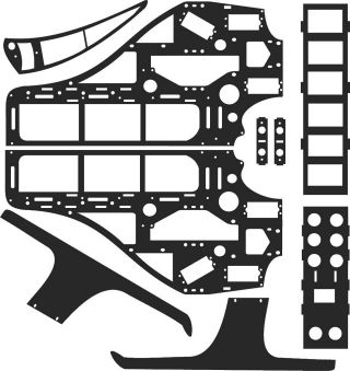

#3 Ноя. 8, 2011 13:39:55
обновил чуток, вот
Увеличить
attachment 700E_v9.6_TDR_direct_servo.cdr (105.7 KБ)

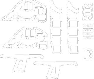

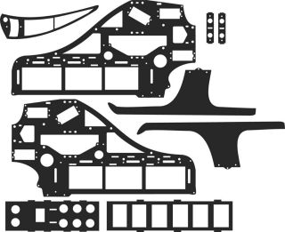

#4 Дек. 6, 2011 23:33:57
Оригинальная рама TDRex 700E
Увеличить
На БАЗЕ оригинального TDRa!
attachment TDRex_700E_v1.rar (83.0 KБ)

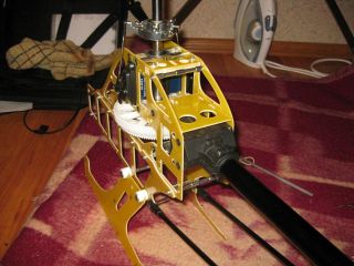

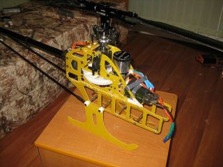

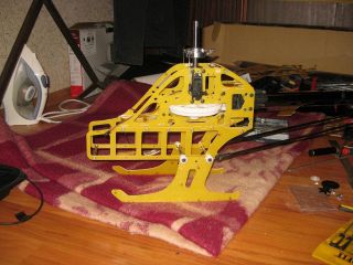

#6 Дек. 12, 2011 22:12:26
Увеличить
Увеличить
Увеличить

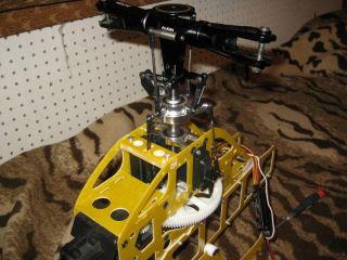

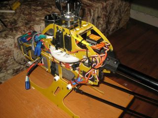

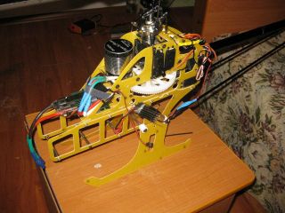

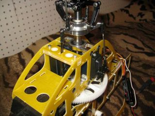

#7 Дек. 13, 2011 18:37:27
Готова тарелка, но для хороших двойных расходов НЕОБХОДИМЫ качалки на 2мм длиннее нынешних
Увеличить
Увеличить

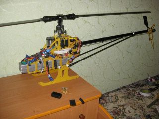

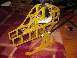

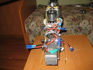

#8 Дек. 14, 2011 18:15:10
Настроен и готов к полету (кабина только не пришла еще, увы) бек ток СС10А воткнуть надо… Вес получился 3,05кг!
Увеличить
Увеличить
Увеличить
Увеличить
Увеличить
Увеличить

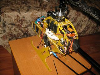

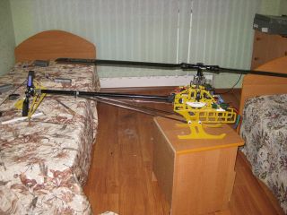

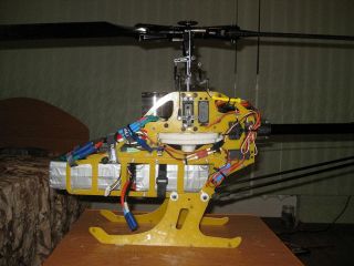

#10 Дек. 14, 2011 20:30:19
Еще немного фотосессии)) Настроен и готов к пробному подлету.
Увеличить
Увеличить
Увеличить
Увеличить
Увеличить
#11 Дек. 14, 2011 20:47:40
Привет Кирилл! Интересный вариант получился!!! Я вот думаю шасси не слабоваты? Может какую планку скрепляющую подкинуть в виде пружины ?
#12 Дек. 14, 2011 21:04:16
Не слабоваты)) давил свыше 5 кг хрен чего им)) Надежно! И потом, шасси нужны только чтобы взлететь…. поэтому их можно еще меньше сделать!
Отредактировано levon_2005 (Дек. 14, 2011 21:04:55)
#13 Дек. 15, 2011 12:47:49
С множеством исправлений после нарезки!
attachment TDRex_700E_v1.rar (108.2 KБ)

#15 Дек. 15, 2011 19:09:25
Кирилл! Пора патентовать! Китайцы не дремлють!
Это клон немецкого ТДР хенселейт)) Мне не то что патентовать низя, как бы не посадили)))))
#16 Дек. 15, 2011 19:21:21
И так, сегодня облетал таки. Вес с УБИТЫМИ акб 4000 30С получился ровно 4.5кг-что как-то не привычно)) коллективный шаг +11.5град всего!!! - и не зря, верт оказался швырючий и стабильный до безобразия(несмотря на ветер в 5-6м\с), даже как то не привычно стало летать, избыток чтоли мощей образовалось, даже со стоковым мотором 700MX! Собственно это первый облет как самого ТДРекса, так и флайбарлесс системы BeastX v3.0.8. После Align 3G - не узнать верт, прям как на другой верт сел, кстати очень похож на настоящий ТДР который в симе! Ляпота! Вобщем сегодня одни только положительные эмоции, все полетело сразу и почти как надо! Чуть позже будет видео. Оператор попался плохой, скажу сразу))коллективный шаг сделал 11.5 всего, а дури как будто 13град и акб новые!
