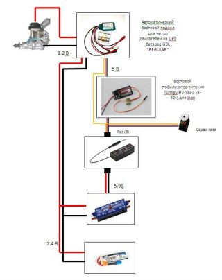

а если просто свечку поменять на более горячую… тогда подкал может быть вообще не понадобится.
Vikto50Нет ,Вить,от приёмника через БЕК питается слаботочная цепь (мозги) подкала.Недостаток этого схемного решения это использование Y-разветвителя на серву газа и подкал.Решается проще - подкал в свободный канал и замиксовать с газом,Aurora позволяет.И второй - наличие неотключаемого соединения от батареи до сильноточной части подкала.Кстати, есть подкалы с питанием слаботочной части от 2с ,тогда заморочек с БЕК не требуется.
Он должен питаться непосредственно от LiPO.
