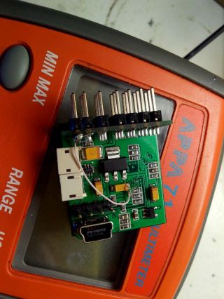

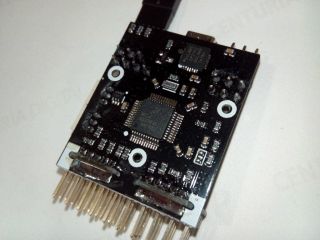

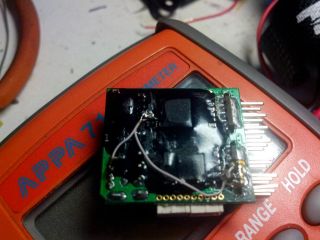

Старый - практически один в один - v-bar, а тут компоновка платы совершенно другая, ничего общего, и даже микрухи другие, ну как минимум в другом корпусе, да еще и компаундом вся плата залита, фиг его отскребешь. По поводу одной ноги, тот вход, который используется как сигнальный для датчика оборотов, при переключении режима в v-stabi для использования с обычным приемником, прекрасно видит сигнал с с этого самого приемника, так что - ХЗ…

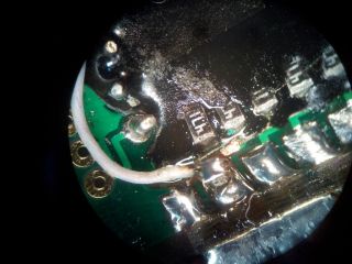

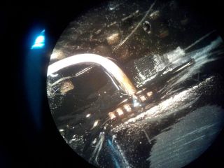

maksim_2000Белорусские кулибины раскопали, что вход для датчкика оборотов есть, просто дорожка не выведена. Оригинал здесь [hobbyking.by].
На rcdesign народ, получивший новую коробочку, подтвердил, что датчик оборотов не видится Подключают старого клона - все ОК, меняют на нового - оборотов нет.
