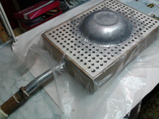

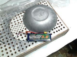

вот делаю корпус из стелопластика для много ротора , использую ваккумную формовку
собственого изготовления , одну половинку обжал , твердеет стоит

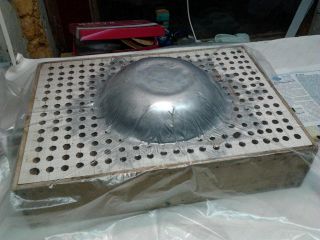

Всё просто до нельзя , берётся ящичек , с одной стороны делаются отверстия , ну в моём случае ящичек и отверстия изготовил сам , вот далее там на фото видно шланг от бытового пылесоса , можно не совсем нового но рабочего . Ложите на яшичек модель с которой желаете получить форму , потом разделительный слой , у меня очень тонкий полиэтилен , сверху
ложится стеклоткань пропитанная эпоксидной смолой и далее полиэтиленовая плёнка на фото видно , запускаем пылесос и атмосферное давление давит на нашу конструкцию не помню точно с каким усилием на квадратный сантиметр , лишня смола отдавливается стекает в ящичек ,
а наша стеклоткань идеально повторяет модель , вот так примерно .

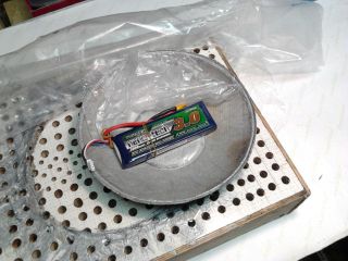

вот пока писал статьи одна половина затвердела ,
надо закладывать вторую , только модель - оправка будет немного видоизменена .
