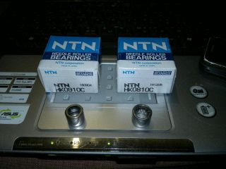

Толи масла ,когда-то не правильно намешал ,толи не выдержал постоянной работы на пределе. Не знаю.

slavaТакаяже фигня с верхним игольчатым подшипником на OS MAX GT33.
Игольчатый подшипник шатуна,

Перепресовал с подогревом.

PavelДа ,рассыпался сепаратор.Иголки и палец в прекрасном состоянии, также как и шейка мотыля.Нет и следов перегрева .Подш пальца(поршневого) работает в самых тяжких условиях, нет полного оборота отсюда и неравномерная нагрузка на иглы, и некачественная смазка.

jukov26смотрю фото,и что то не пойму,а как смазка попадает в подшипник.Ведь прорези в шатуне не видно и с торцов он тоже закрыт(jukov26
Перепресовал с подогревом.![]()
slavaНет, Слав,там зазор примерно 0,5мм между обоймой и телом пальца.
jukov26дааа, блин всего 0,5мм,и оказывается япошкам этого достаточно.Никогда бы не подумал.slavaНет, Слав,там зазор примерно 0,5мм между обоймой и телом пальца.

slavaНет, подшипники родные, по каталогу.Япония.
или тоже будет токарь подгонять?
Отредактировано jukov26 (Окт. 29, 2014 19:21:14)
jukov26Ценники они там гнут не детские! Подшипник на 450ку, на основной вал аж 500 руб запросили. Прихватил с собой старый (выписывал в Москве) 135 рублей цена. Сравнил один в один, только на старом ещё лайзером напыление на торце обода на ихнем нет.
Брал здесь: http://www.pkstav.ru/sale/ [pkstav.ru] ,это в Ставрополе.
CAMELIONНу я не знаю как на 450ку ,а мне предложили оригинал на OSа по цене 170р. за шт. игольчатых на шатун(с лазером прочей хренотенью) и 300р. коренной на коленвал, правда,дюймовый несколько дороже 700р. ,а на башне он 35евро без пересыла, кстати такой же российский (коренной метрический)стоит 27р.здесь: https://plus.google.com/103246685077612748849/about?hl=ru [plus.google.com]
