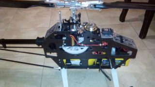

Наконец таки собрал и облета ))
Фото.
Летал вчера ночью и во дворе, не жог, просто проверил поведение. Как будет погода попробую полноценно полетать.
Сервы работаю веселее чем алигны, намного веселее даже при 6V. Центр держат просто бомбовски. Люфтов нет. Работают тихо (после того как размазал смазrу там где она нужна, а то она была вся на одной шестерне ). Скорость явно больше чем у DS615 даже на глаз видно) У хвостовой скорость просто бешенная, DS655 как будто заторможенная по сравнению с RotorStar )
Вылез ещё косяк у болтиков которые стоят на хвостовом слайдере
вот эти
Слишком большая шляпка и они при затяжке не ложатся на подшипник, а тупо зажимают весь слайдер и он не двигается. Либо косяк сборщика, либо производителя, поменял на болтики с меньшей шляпкой и всё стало чики пуки ))
