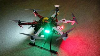

Полетал тут на днях в ужайшем месте со своим трясущимся подвесом (пока он меня побеждает, а не я его),

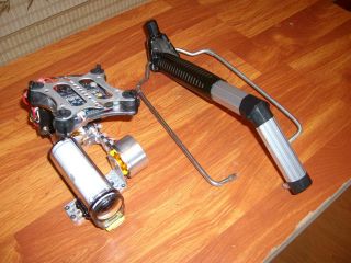

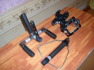

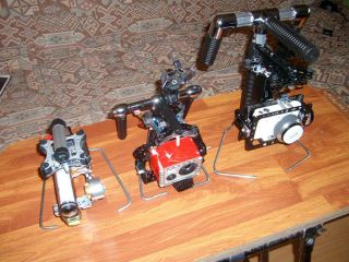

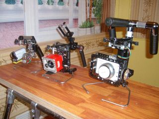

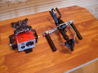

maksim_2000Попробуй продеть провода от моторов через ферритовые кольца.Иногда помогает от вибрации самовозбуждения самого подвеса.Мне тоже пришлось долго настраивать свои подвесы .Даже сделал вот такие стенды для настройки.
