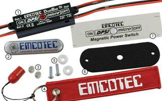

Стоит, только не усилитель, а магнитоуправляемый выключатель со стабилизатором и поддержкой резервного питания
http://market.extreme-rc.ru/index.php?productID=1171 [market.extreme-rc.ru]

Это не усилок, а система гарантированного питания.
