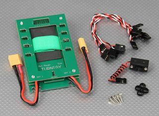

усилитель бортового питания
http://www.troybuiltmodels.com/ns/images/items/qpesp.jpg [troybuiltmodels.com] В комплекте /глушилка для ДВС, которая работает на оптоволокне/ двойное дублирование всех каналов, работает от двух батарей зажыгаие работает от своей батареи, у меня такая штука отработала 3 года/ДВС-55сс-сервы-18кг./
Это не дублирование каналов. а возможность подключения нескольких устройств (серв) на канал с раздельным питанием и опторазвязкой.
3dpilot2011
Почти.В оптопаре световодом разнесены приёмная часть и передающяя.Кстати для 2,4ГГц не актуально. как и само устройство в этом размере (2.2м).

Серёга, уже дважды вижу у тебя такой ответ,а понять не могу,что он означает))))?
Означает, что бы ты не парился. Этот девайс для больших самолетов. С большой “кучей” мощных серв.
Я делал развязку сам. Давно это было. Она не к чему. У Сергея в размере 2,2 подключено по штатной схеме. И ничего летает.

Когда у вас ляпнится самолет стоимостью 140000 из -за какой нибуть дешевой китайской хрени и развалится в мелкую крошку, тогда вы поймете зачем ставить такие штуки.Инструкция есть на сайте где эти штуки продаются,сначала прочитайте а потом критикуйте.
Забавная цифра ,особенно для Пилотовского Сбача размера 2,2м с движком из поднебесной.
3dpilot2011
Почитайте сами для чего это устройство, не думаю, что у Ваших Сбачей по две сервы на каждом элероне и РН с РВ,
а с токами(летал с логером) там до перегруза далеко (если сервы не дешевка китайская).Единственный плюс это возможность использования низковольтных серв и резерв акка, но достичь этого можно проще и дешевле.
http://smart-fly.com/Products/PowerSystems/powersystems.html [smart-fly.com]
Кстати продают и в России.
http://www.aviatrix.ru/catalogue/smart-fly/razdelitel-pitaniya-pe-5/filter/jelektronika;/ [aviatrix.ru]
И ещё на Дизайне всё давно обсуждено, если интересно:
http://rcstv.ru/forum/topic/1671/?page=1#post-27724 [rcstv.ru]
“ Устройство имеет встроенный, фиксированный 6,0-вольт, 5-ампер постоянного регулятор, который может поставить до 15 ампер мгновенных пиков”, - даже убогие приёмники выдержат много больше нагрузки.

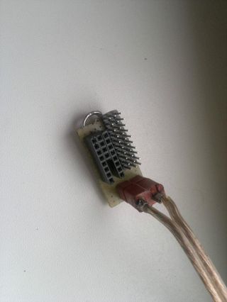

Вот нашёл свои экспериментальные разработки:
Прибамбас для многа многа ампер отдельного питания на сервы.Под Optima 9.без всяких проводочков от приёмника, ставится разъём в разъём и нет необходимости в отдельном креплении и нумерация каналов сохранена.
p.s. Слав, если оно тебе надо - оно твоё, там ещё три т-образных разъёма.
Отредактировано jukov26 (Ноя. 19, 2014 11:07:50)

Называется “дешево и сердито”, минимум-веса, материала, проводов, пайки, места. По сравнению с этим

Серега,а на мой приемыш годится?
