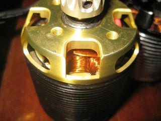

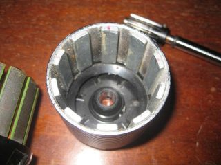

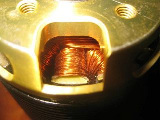

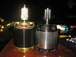

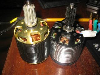

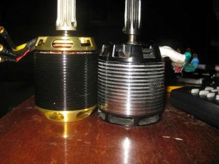

Поступил мне мотор scorpion 4035-560, люди поговаривают, что перемотав его толстой жилой (в моем случае это 1.3мм сечение) можно выдавить из него еще много много полезных ваттов Но по скольку лежащий в загашнике мотор 700MX на порядок дешевле (да и не жалко), то я решил эксперимент провести на нем! Тем более что внешний осмотр показал, что жил в витке в 700MX на порядок меньше аналогичного scorpionовского движка, что говорит о том, что ватты можно еще выжать ого-го какие! из этого мотора. В перспективе буду наматывать соединением YY витками 5+6. Дело осталось за малым-найти провод сечением 1.3мм А пока немного фотосессии разборки дрыгателя:

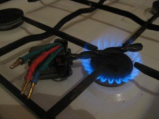

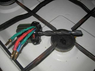

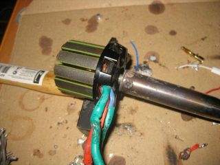

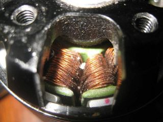

И так, первая запарка, статор не хочет отделяться от нижней части. Толи запресовано, толи залито чем то крепко… решил нагревом, может чего и выгорит там…

Нее, там резьбы нет, чисто пластины друг на друга посаженные и усе(( Тут думаю нагрев поможет, на хелиспб писали люди, нагревом ток вроде
#7 Янв. 24, 2012 21:15:52
Гдето на форумах читал: Мужик тоже решил перемотать и грел феном только не написал каким. Наверно промышленным.

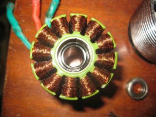

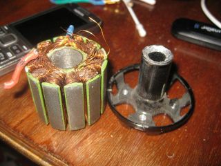

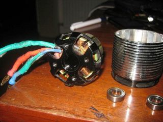

Вопчем самая плохая идея была ввинтить болты и выдавить площадку крепления статора. Резьба нахер по пи…е пошла((( пол мотора раскурочил, на статоре два поля погнул нахрен(( Единственное верное решение было выстучать нахрен, предварительно нагрев((
Увеличить
#10 Янв. 24, 2012 22:42:45

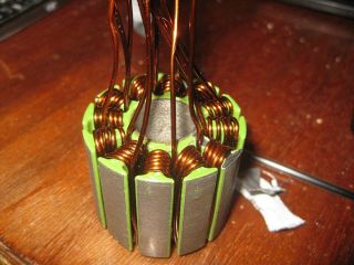

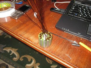

И вот… на половину раскурочив нахрен мотор(статор), удалось снять и размотать разорвать нахрен старую проволоку через епт…тв…мать... Вспомнил все слова богатого русского языка! Но таки победил! Осталось подстучать молотком, чтобы статор вернуть в старый ровный вид… а то повредил малеха.
Увеличить
Увеличить
#11 Янв. 24, 2012 22:44:04
Жил было 9, диаметр провода 0.4мм.

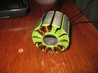

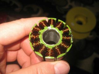

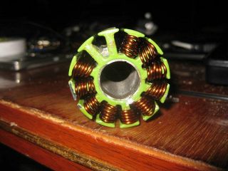

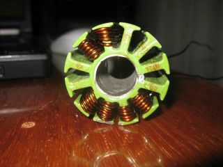

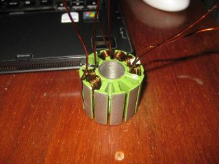

Фиг знает какой тип намотки у scorpion 4530LE, но мотать начал как у него, т.к. фиг его знает как мотается YY и способы соединения)) мотаю что есть на картинках!)) Вот только пальцы уже болят пппццц….. (((
Увеличить
Увеличить
Увеличить
Отредактировано levon_2005 (Янв. 26, 2012 22:59:25)

Завтра постараюсь соединить. Может что-нибудь и получится)) Затем надо надыбать эпоксидку …

Может какой нить лак изоляционный пойдет?
Видел хорошую статью об намотках двигателей, если найду выложу.
