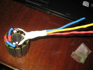

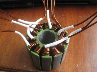

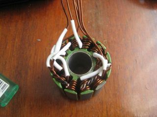

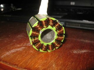

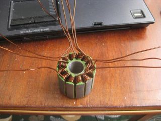

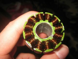

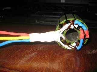

Итак, закончил мотать и соединять! Соединил сперва неправильно, кз на кз))) мотор туго с задержкой крутился, потом пересоединил нормально(с прозвоном!) провода и вуаля! никакого ЗК! Точнее замыкая раздельно мотор(парами) начинает туго крутится, если все вместе то капец как туго! значит соединил и намотал правильно! Остается тест на регуле
Отредактировано root (Янв. 27, 2012 17:46:46)
#6 Янв. 27, 2012 17:42:52
Подключил мотор к регу, мотор крутится отлично!!! Тока сколько там КВ фиг его знает)) Но в районе 480-540 думаю точно!
#7 Янв. 27, 2012 18:55:06
Итак, логгер показал, 614кв! Блин… придется разбирать и делать 6+6 витков(( а то и все 7+6! посмотрим, как вмещаться будет

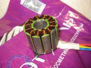

Начал мотать заново, 6+6 YY.

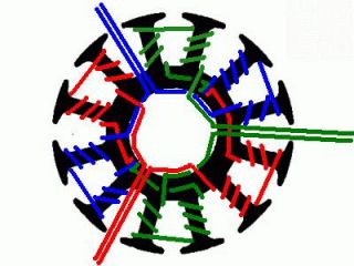

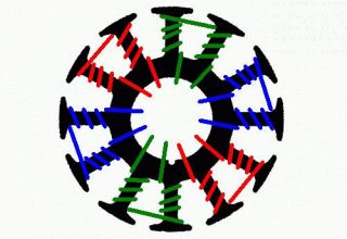

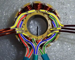

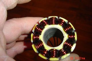

для первого раза очень неплохо. Несколько советов, при разборке мотора, избегайте ударов, используйте пресс или тиски, тогда повреждение железа будут минимальными. Грейте на паяльнике (100 Вт и более) в течении 2-3 часов и разбирайте потом его когда мотор градусов 50-60 тепла. Сильнее прижимайте обмотки к статору, а для этого пользуйтесь пластмассовыми пропеллерами (АPS например), Один вставляете с одной стороны, прижимая провод, потом протягиваете его с другой стороны и вторым пропеллером его прижимаете, запихивая его (для этого нужна некоторая сила). В качестве изоляции НЕ ПОЛЬЗУЙТЕ термоусадку, она нестойкая к вибрациям, купите пропитанные шеллаком кембрики (в любой фирме, занимающейся перемоткой моторов) там же купите изоляционные прокладки (пленку) т.к. у моторов скорпион, статор не покрыт эпоксидкой, и там без них никак. И помните что чем выше заполнение медью статора тем выше эффективность мотора, и меньше нагрев. Моторы 12N10P и моторы 12N8P 9N8P 9N6P 12N6P имеют РАЗНЫЕ схемы намотки, не путайте их - иначе мотор не пустится. Вот немного схем намотки.
Отредактировано Yarrik (Янв. 27, 2012 22:51:48)
#10 Янв. 27, 2012 23:18:08
Yarrik
Это я уже в курсе

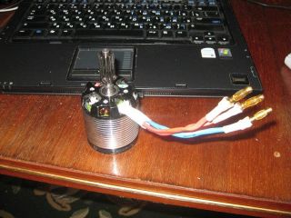

И так, 6+6 = 565кв, 6+5=614кв. Получилось на 50 оборотов меньше! В принципе получился как и скорп 4035-560кв! Посмотрим как полетит…. сегодня будет подлет! Заметил особенность, на кручении на холостых оборотах мотор не нагрелся даже, в том время как на намотке 6+5 он грелся достаточно быстро!

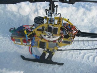

Не правильно! Вобщем облетал мотора, это пиз..ц моща!!!!В сравнении с тем что было до перемотки! 9600ватт в пике!!! Раньше удавалось максимум снять со стока 700MX 510кв это 6700ватт. Сейчас можно моща сравнить уже со скорпионом 4035-560кв!!! Страшно представить что будет после перемотки скорпа жилой в 1.35мм!!!))))

Кстати, после полета мотор остался холодным!!!!!!!!! Видимо из за прямого обдува Хотя скорпион нагревался…. Сказывается обмотка одной жилой - сопротивление низкое! Одна жила рулит!)))

А соединял треугольником или двойной звездой?
