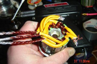

Мотал и соединял как вот здесь http://www.scorpionsystem.com/building_technic/HK4225_build_and_review/ [scorpionsystem.com]
Жрет конечно ппц…. но и отдача не плохая..))

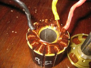

#5 Янв. 29, 2012 20:14:31

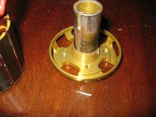

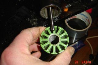

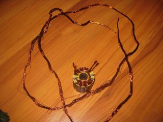

Удалось снять статор с крепления статора))
#6 Янв. 29, 2012 20:14:48
Самое главное ничего не повредив!)))
#7 Янв. 29, 2012 20:29:56

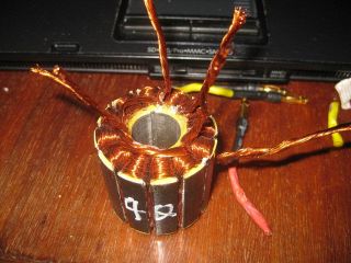

Приступил к рамотке… и как то не понятно даже, витки 4+3 идут! странно… При такой обмотке обороты должны были бы быть в районе 600-650! Жил 23 штуки.

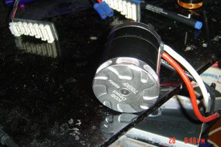

#9 Янв. 29, 2012 22:31:26
Yarrik
Зарегистрирован: 2012-01-27
Сообщения: 36
А что за мотор то?

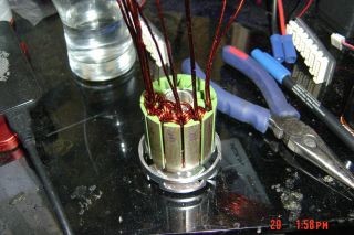

Yarrik
Сообщения: 36

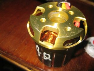

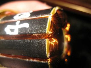

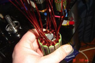

Кстати вот процесс работы над KDE700 мотаю 4+4 в две жилы по 1.3 мм по меди. Посмотрим что за монстр получится

#18 Янв. 30, 2012 00:42:10
Yarrik
Сообщения: 36

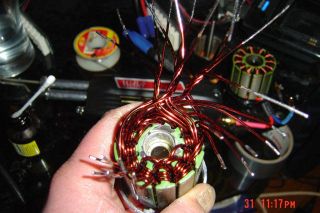

Домотал монстра.
#19 Янв. 30, 2012 08:45:16
действительно, монстр

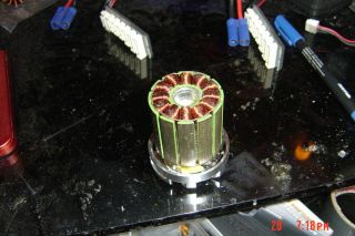

#20 Фев. 1, 2012 23:51:35
Yarrik
Сообщения: 36

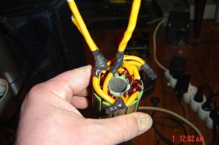

Сегодня удалось выкроить минутку (1.5 часа) и спаять мотор. Завтра буду собирать и пускать на замер КВ.
