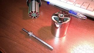

Ясно, мотор значит у меня гуано))))
Вставил в статор вал, сверху колокол воткнул и все.
Хорошо, этот момент понятен, гляньте как у меня, может будут рекомандации?
у меня всё началось с того что с вала съехал ротор и повредил обмотку. Я присматривался, было видно что его пропаяли на заводе, я в итоге все обезжирил и посадил его как он был раньше, но при этом использовал локтайт. Но хотелось бы надежнее его зафиксировать, правда не знаю как. Уже начал свертлить отверстие под боночку.

По фото у вас вал вооообще не правильно стоит. Его наоборот надо воткнуть и подшипник который на валу на фото, должен находиться по другую сторону стопора.
Это вряд ли, он так был собран, и его вряд ли разбирали вообще до меня. На второй фото, подшипник снять с вала аккуратно, там посадочное место. Подшипник стоит, тот что на валу, он сидит в крышке, уверяю собран правильно. Один подшипник находится в статоре, запресован, потом статор запресовывается в крышку заднею, а второй подшипник сидит на валу и внешняя часть находит во второй крышке.

те самый фото мотора:

Аха…. там видимо еще и корпус сверху одевается?!
точно, аутраннер в инраннере)
Может что нить посоветуете на счет того как закрепить вал в роторе, я хотел сделать боночку, но похоже не получится, слишком мало места?

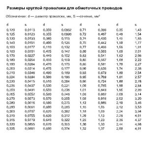

Кирилл, я вот только не понял как считать диаметр провода. Вот если у меня 6 витков, в два слоя, в каждом слое по 7 жил, выходит что 14 жил, толщина провода 0.4 мм. Не могу понять по какой формуле получилось 1.5 мм провод, одинарный. ПОдскажите пожалуйста.

Я же говорил, считать по таблице.
#19 Окт. 19, 2014 14:58:36
Можно по формуле считать ) pi/4*(диаметр^2)
Я был не внимателен…. спасиб. Теперь все понятно. Перематывал проводом 0.4, c первого раза не получается, уложить последние два витка, пучком по 7 проводом. Буду ещё пробовать, провод же куплен. Как закончится, к вам отправлю на перемотку
Ваша формула, это по поводу площади сечения, верно?
