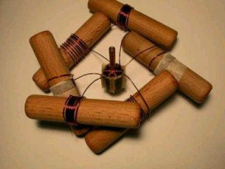

На Powercroco сайте нашел фото как натягивать провод - дешево и сердито
