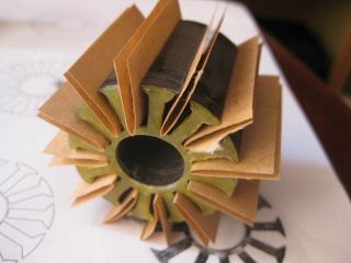

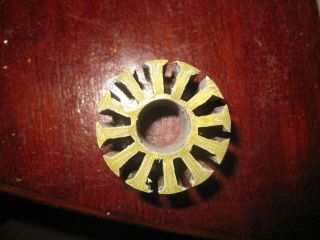

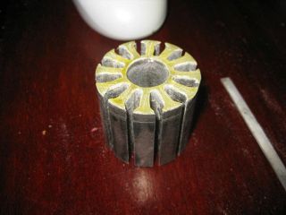

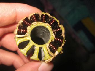

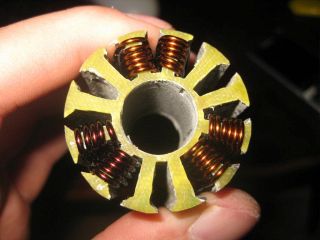

Сделал свои стеклотекстолитовые изоляционные подкладки! Мля… и че я раньше не додумался(не хотел…) сделать?!))) КЗ нет мотая любым проводом))) Походу близится тот час когда я намотаю его 6+6 1.32 проводом YY!!!

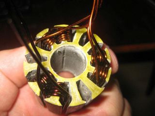

Надыбал инфы по четкой намотке и типу соединения, автоp немец Ральф! (Гений мать его!))))))))
Инструмент для нормальной намотки;
Соединение:

Намотал проводом 1.32 5+5. До этого пробовал наматывать проводом 1.14 6+6 - прям легкотня!))) Минут за 30 бы намотал таким проводом)))

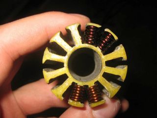

Ну вот вроде и освоил технологию намотки)) Тонкий провод 1.14 толстый 1.32, и там и там 6+6
Походу с такой технологией, этот мотор можно намотать под 14 банок! 7+7 проводом 1.32!)) Правда, думаю, от такой дури и магниты могут вылетить)))

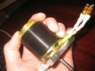

#16 Апрель 9, 2012 19:24:38

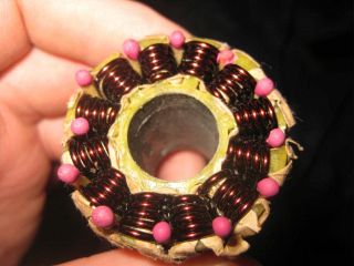

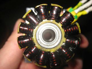

Намертво залил. Все готово к употреблению!)) 490кв 1.32 6+6 YY.
#17 Апрель 9, 2012 19:34:52
Итог
#18 Апрель 9, 2012 19:39:18
Зачетно залил )
#19 Апрель 9, 2012 19:49:14
Навека! Чтобы подольше не помнить про намотку)))
#20 Апрель 9, 2012 20:16:13
В смысле-не помнить!.Тема создана,теперь ты главный намотчик всех моделистов саврополя!
