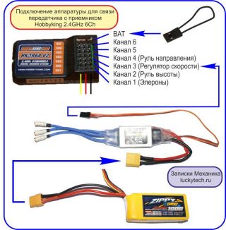

hobbywing platinum 100A V3 помогите с подключением проводов
Здравствуйте. Кто нибуть пользовался регулятором Platinum 100A v3 . Нужна помощь по подключению регулятора к двигателю. На регуляторе выходят 3 провода ., все 3 чёрного цвета какие из них и куда должны подключаться.? И как подключать его к приёмнику. Аппаратуру использую Валкера 10-ка. ? Я начинающий строю модель белла 212. За любую помощь буду признателен.

1.Этому регулятору не нужен программатор.
2. подключение мотора - просто подсоединяем 3 провода к мотору. если вращение не в ту сторону, то просто меняем любые два провода местами.
3.самый длинный 3х пиновый проводочек это управление регулятором. подключается в приемник, обычно в 3й канал. более короткий 3х пиновый проводок для программирования через программбокс и подключению к компу.
4.газ калибруется просто - стик вверх, подключаем питание к регулю, слышим пики - опускаем стик газа вниз.
5.без внешнего говернера этот регуль не даст летать 3д - только повисеть. встроенный говер НИКАКОЙ.

Питать приёмник и сервы лучше от отдельного акка.

Ничего не получается. Соединяю аккумулятор с приёмником провод регулятора в разьёме thro газ включаю передатчик мотор издаёт пи. Пи. Пи. Пи……. Перемещаю стик никакого эффекта . Переставлял провода без изменений. Может я что не правильно делаю?

У этого регулятора НЕТ встроенного бека. Нужен бек… ампер на 10 как минимум HV (хайвольтный 12S (50v)) Иначе оно конечно ничего не запает и не зареагирует.
