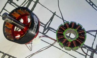

Перемотка б к мотора 5045 900kv

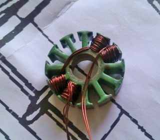

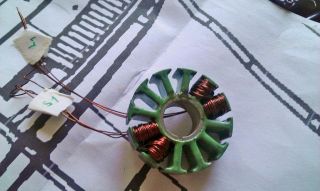

Мотор имел 16 витков на зуб соединение“звезда” (маркировка) но фактически треугольник. Перемотал проводом 0.45 мм по меди тремя жилами 14 витков. Фото и часть физпараметров выложу позднее. Одна жила 5045 по площади сечения превосходит в 1.76 раза площадь жилы 3548 (12штук) против шести в пучке 5045 т е ток потребляемый будет Менее 50 А как у 3548/4 (да ещё с учётом что …./14(эдс самоиндукции).

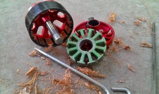

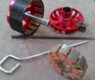

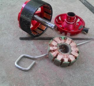

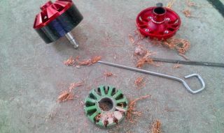

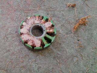

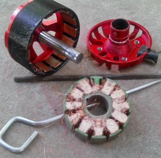

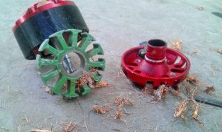

Разобрал мотор с помощью “термического удара” : нагрел паяльником до 115 град (мерил бесконтактным инфракрасным термометром), а затем втулку обдавал струей воды из под крана (3-4цикла). Далее газовым ключом обхватывал статор а снизу в “шляпку грибка” вставлял рожковый ключ и делал проворот. Итог на фото. У меня вопрос к Кириллу : когда применять надо “двойную звезду” и ее характеристики… Мотор тянет Хорошо, перестал греться, добавилось 35с полетного времени. Kv не мерил. Кстати чем? Тахометром?….
