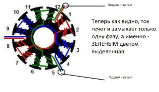

smih
А в дельте ваще все зубы работают.
Вот нарисовал, в дельте работают ТОЛЬКО 2 зуба(с одной стороны!) за такт. Итого 4 зуба.
Отредактировано levon_2005 (Окт. 28, 2015 17:10:04)

smih
