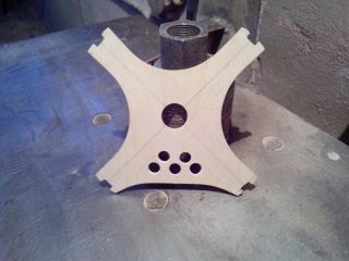

Як-54
Вырезал шпангоуты из потолочки(4мм).
Отредактировано HIMIC (Янв. 25, 2016 21:37:24)

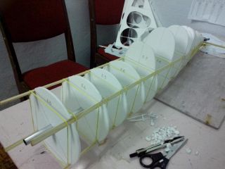

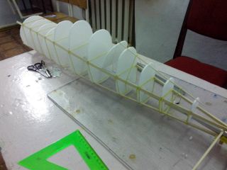

Як-54
Набираю на алюминиевой трубке ф16мм, и вклеиваю стрингеры(сосна 8х2,5)
Отредактировано HIMIC (Янв. 25, 2016 22:02:35)
#4 Янв. 25, 2016 22:06:09
HIMIC
Зарегистрирован: 2015-06-24
Сообщения: 39
Як-54
Моторама из 3мм березовой фанеры.
#5 Янв. 26, 2016 09:40:29
Як-54
Очень интересная конструкция .На какой вес собираетесь выйти.
#6 Янв. 26, 2016 09:44:38
Як-54
Собирал аналогичную конструкцию но применил восьмигранную трубку.Во всяком случае переборки не будут вращается.
#7 Янв. 26, 2016 09:51:43
HIMIC
Сообщения: 39
Як-54
С шестигранной трубкой было-бы удобнее, но пользуем то, что есть) По весу хотелось поместиться в 1600 г.
#8 Янв. 26, 2016 09:58:12
Як-54
Труба восьмигранная продаётся в любом магазине для рыбаков.
Отредактировано Vikto50 (Янв. 26, 2016 14:20:02)
#9 Янв. 26, 2016 12:05:37
HIMIC
Сообщения: 39
Як-54
Буду иметь ввиду.
#10 Янв. 26, 2016 12:16:07
Як-54
Вместо такой трубы, я делаю внутренний короб фюзеляжа и на него одеваю шпангоуты. За одно получается более жесткий фюзеляж. Если идет жесткая борьба за вес, то перед приклейкой обшивки в коробе можно вырезать облегчения.

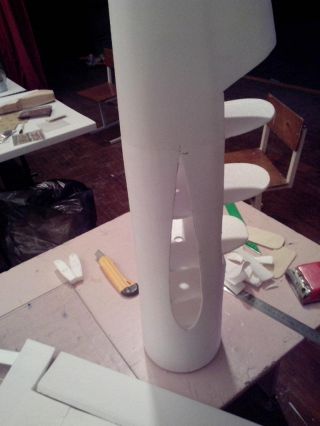

#13 Янв. 28, 2016 21:38:25
HIMIC
Сообщения: 39
Як-54
Моторама заняла свое место.

Як-54
Вклеил площадку крепления стойки шасси и с хвоста начал обшивать тушку.

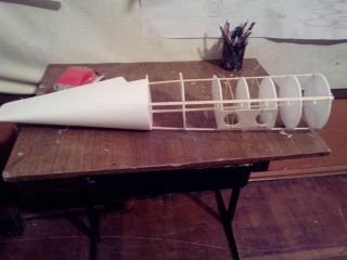

#16 Март 15, 2016 21:43:57
HIMIC
Сообщения: 39
Як-54
Работа понемногу движется. Изготовил киль и стаб с рулями.

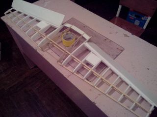

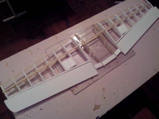

#17 Март 18, 2016 21:13:37
HIMIC
Сообщения: 39
Як-54
Готов скелет крыла и элероны. Корневые нервюры из березовой фанеры 3мм, остальные из склеенной в 2 слоя потолочки.

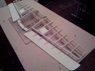

#18 Март 21, 2016 21:14:32
HIMIC
Сообщения: 39
Як-54
Обтянул крыло потолочкой

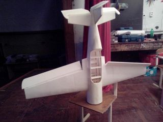

#19 Март 21, 2016 21:20:54
HIMIC
Сообщения: 39
Як-54
Примерил крыло и оперение
