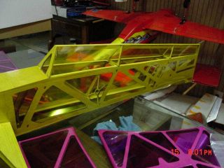

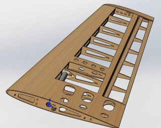

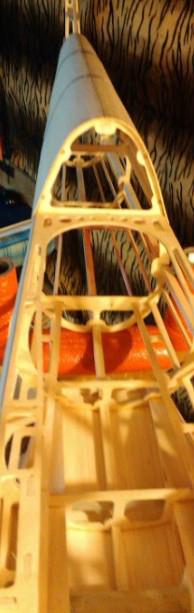

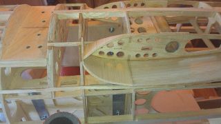

Изготовление авиамодели Spirit of Pitts с использованием Solid Works
Немного поработал над фюзеляжем
Обклеил бальзой место крепления нижнего крыла
Косынки с низу
Левая сторона
Правая сторона

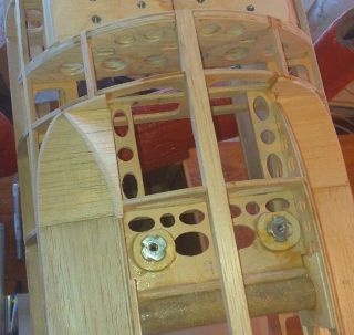

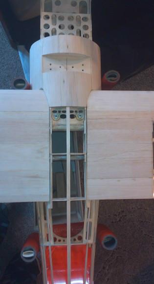

Обклеил перед стойкой шасси
Обклеил за стойкой шасси
Вид снизу с установленным нижним крылом
Вид сверху справа
Вид сверху
Обклеил еще немного

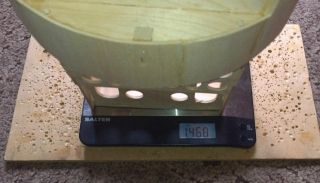

И какой вес фюзеляжа получился в настоящий момент?

Нужно взвесить - это немного позже выложу. Уехал с дачи в город.

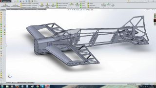

Рисовал как тут сделано, так как у моего друга такая модель есть и хотелось сделать близко к ней.

valek82
В таком виде фюзеляж весит 1369 гр.

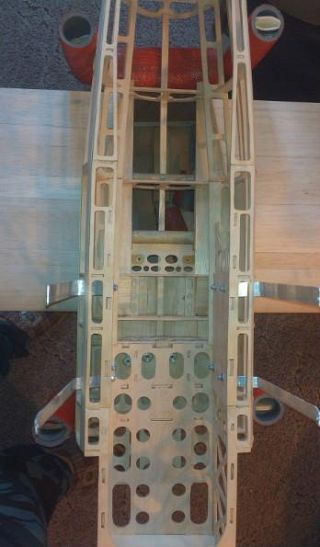

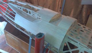

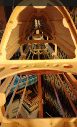

Немного поработав над фюзеляжем, обклеил 2 мм бальзой гаргрот и немного ещё…
Это ещё

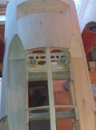

Обшил фюзеляж снизу
вклеил гайки 3 мм для крепления заднего колеса

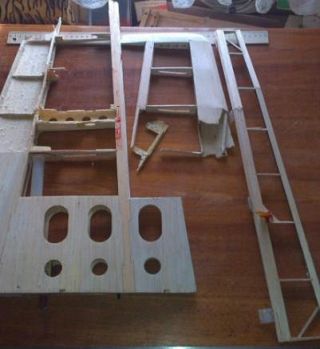

Работу немного приостановил. В связи с дачными работами и помогаю ребятам восстановить Ангела 50Е. Готовлю чертежи снял размеры.
Или мне так кажется из-за ракурса или изменен угол V?
#16 Июнь 27, 2016 21:27:59
Starshina
Сообщения: 222
Репутация: +  10  -
Нет не кажется на Ангеле 50Е угол крыла 2 градуса. Сам сначала не придал значения выполнил ровное крыло. После изучения обломков крыла выяснилось данное присутствие.
На корневой нервюре трубка смещена от центра к верху на 3мм, а потом на четвертой нервюре выходит в центр.
Немного уточню 0,89 град.
#20 Июль 15, 2016 14:39:13
Starshina
Сообщения: 222
Репутация: +  10  -

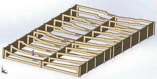

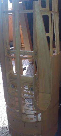

Немного по Ангелу 50Е.
Работы по крылу закончены отдаю в резку.

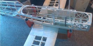

Доделываю фюзеляж.
кондуктор для сборки крыла
Фюзеляж
