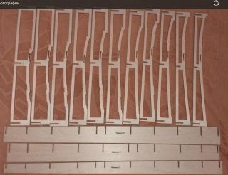

Получил лазерную нарезку крыльев и стапеля для сборки
Проектирование фюзеляжа почти закончил

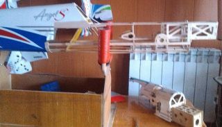

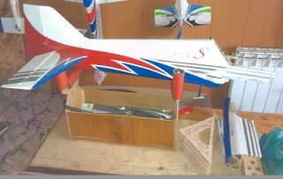

Фюзеляж восстанавливать буду наполовину, но в моем случае взял специально данный разбитый агрегат, чтобы создать заново полностью Ангела 50Е.
В моем придется вырезать стабилизатор. Первоначально был неправильно вклеен. Выставить диагонали правильно и заново вклеить. Капот придется переклеивать стеклотканью, тоже разбитый, но это не проблема.
До этого я уже восстанавливал одному знакомому фюзеляж Ангела 50Е

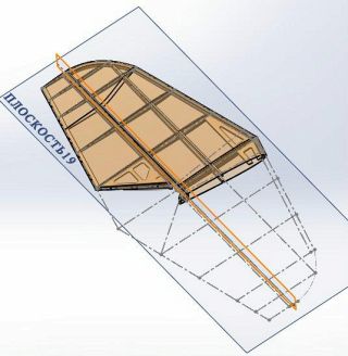

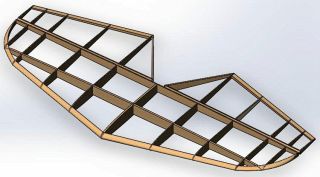

По Spirit of Pits, переделываю стабилизатор. Немного увеличил в размере и решил сделать несъемный чтобы облегчить хвостовую часть. Он будет изготавливаться полностью из бальсы.

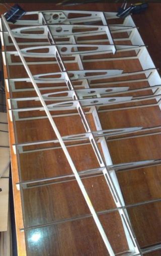

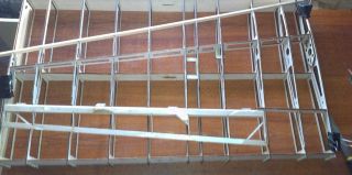

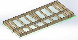

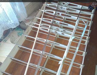

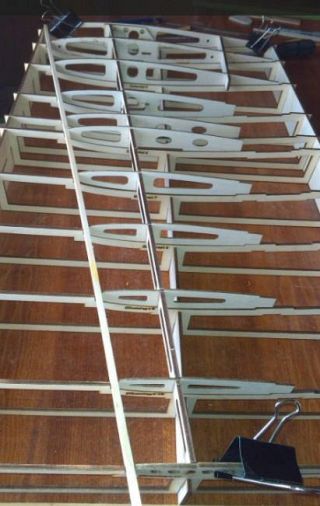

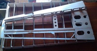

Вот что получилось по Ангелу 50Е
Стапель для сборки крыла из 3мм фанеры.
старое крыло на стапеле
выставил нервюры на стапель

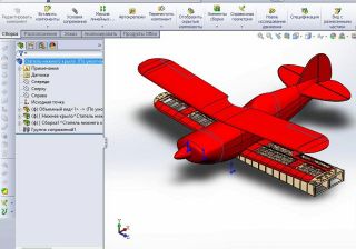

Добрый день Павел. Я работаю в SolidWorks 2013 года; AutoCAD 2011; Corel Draw; Компас -это основные чертежные программы у меня. Как я уже раньше писал, работа начинается с эскизов
Далее создается поверхностная модель

И только после этой работы приступаю работать в сборке
В рабочем окне видно, какие сборки присутствуют.
SolidWorks в основном тормозит из-за нерешенных задач по сопряжениям, не должно быть сообщений о не выполненных сопряжениях и выключен светофор.
Необходимо почаще сохранять проект. SolidWorks часто выкидывает из программы.

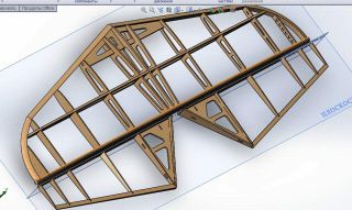

Решил переделать стабилизатор и киль. Стабилизатор изготовлю несъемный. Сейчас перечерчиваю данные детали.
Выполню полностью из бальзы, чтобы облегчить хвост модели.

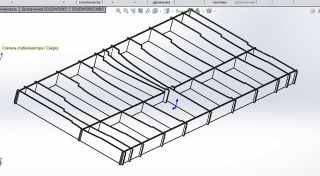

Изготовление авиамодели Spirit of Pitts с использованием Solid Works
Поработал над стабилизатором. Осталось подготовить стапель для сборки и в резку.

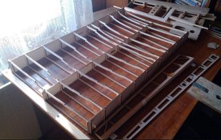

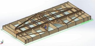

Закончил стапель из 3мм фанеры
примерял на фюзеляж

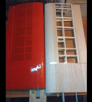

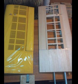

Сегодня обклеил лавсановой термоусаживающей пленкой нижнее крыло. Использовал клей БФ-19 и лак.
Лаком в 3 слоя прошел кромки. Потом нанес клей уложил пленку и прошел утюжком прижимая пленку. Клей должен просохнуть в течении 5 часов. После натяну пленку утюжком.

Да Павел, точно заметил. Ораковером легче обтягивать она имеет клеящий слой, но по деньгам пока не могу себе позволить. В лавсановой пленке такого слоя нет. Со мной один старый моделист поделился лавсановой пленкой большое ему спасибо.
