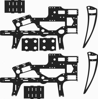

v7. Просто надежная рама, без пластикового клюва
Отредактировано levon_2005 (Окт. 11, 2011 12:17:42)
Прикреплённый файлы:
attachment 700E_v7.cdr (109.2 KБ)
#4 Окт. 11, 2011 09:57:29
Рама на Trex 700 (frame trex 700)
v7.
Отредактировано levon_2005 (Окт. 11, 2011 12:17:27)
attachment 700E_v7.jpg (256.6 KБ)

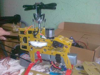

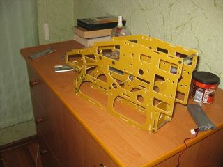

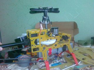

#9 Окт. 13, 2011 14:24:32
Получилось то что и задумывалось - легкая и жесткая рама под большой мотор с задней элеваторной сервой и удобным вариаторным креплением акб!
Увеличить
Увеличить

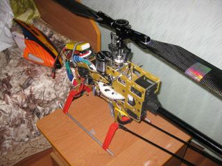

700 v9 lite.
Увеличить
Увеличить
Отредактировано levon_2005 (Окт. 13, 2011 14:27:55)

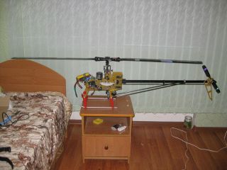

#10 Окт. 13, 2011 23:31:27
700E v9 lite, самая легкая рама. Жесткость очень хорошая.

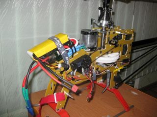

#11 Окт. 14, 2011 09:20:44

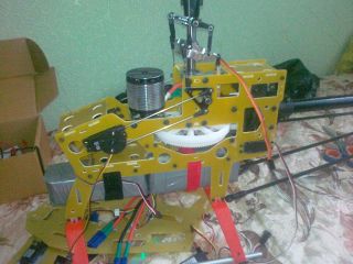

V9 lite
Увеличить
Увеличить
Увеличить
Увеличить

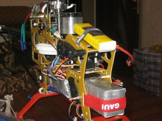

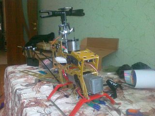

#12 Окт. 14, 2011 15:17:54

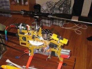

Сегодня удалось облетать сие чудо. По ощущениям “наруку” - полегчал на 200-300 грамм!(убрав кабину фузуно-можно скинуть еще 190грамм!) Летает весело, на тик-таках вниз не падает-и все это на убитых 2 х 4000mAh 6S 30C(1.26кг).

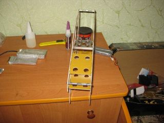

v9.2 lite
attachment 700E_v9.2_lite.cdr (100.1 KБ)

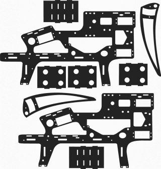

#16 Окт. 15, 2011 23:53:12
v9.2 lite
Увеличить
Отредактировано levon_2005 (Окт. 15, 2011 23:56:05)

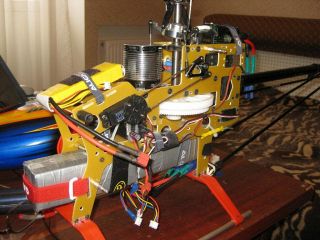

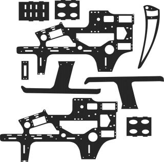

#17 Окт. 16, 2011 17:21:55
v9.3_TDR_lite
Вес убран, пожалуй, максимально возможно. В этой версии избавился от шасси, весом ~140грамм.
Увеличить
Отредактировано levon_2005 (Окт. 16, 2011 17:23:41)
attachment 700E_v9.3_TDR_lite.cdr (96.5 KБ)

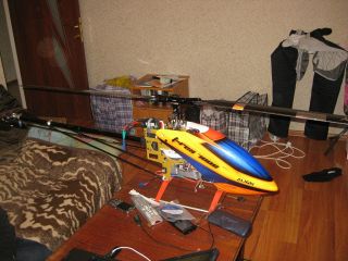

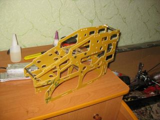

#19 Окт. 20, 2011 08:12:10

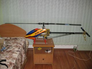

Вот что получилось из v8.2
Увеличить
Увеличить
Увеличить
Увеличить
#20 Окт. 21, 2011 19:03:06
