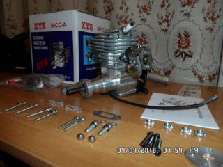

А что за двигатель? Профиль пропа?

Двигатель XYZ 50cc вот к стати есть видео (можно заметить как сдувает листья на дереве ):

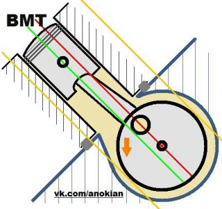

Что касается реверса мотора, если в нем нет смещения пальца в сторону вращения коленвала(дезаксаж), то пойдёт, в смысле полетит. Хотя проще применить толкающий проп ,но хозяин-барин. С посадкой в траву ,какой бы высоты она не была, без повреждений не обойдётся. Вопрос посадки проработать необходимо. Варианты: полоса, парашют. Если конечно модель одноразовая типа

“Что касается реверса мотора, если в нем нет смещения пальца в сторону вращения коленвала(дезаксаж), то пойдёт, в смысле полетит.” - Как это можно узнать не разбирая двигатель, например мощность от этого падает может обороты меньше? И если даж разобрать есть скриншот двигателя с этим смещением? Пару снимков моего двигателя:

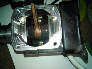

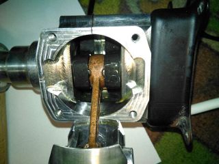

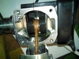

И с окнами продувки не все в порядке как видите не симетричны они . Работать будет ,но криво и не долго. А в чём проблема поставить толкающий проп? И никаких танцев с бубнами.

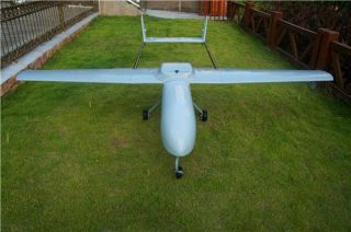

Вариант с парашютом.
Вариант с посадкой в поле.
Но другой вес и размер.

“И с окнами продувки не все в порядке как видите не симетричны они . Работать будет ,но криво и не долго. А в чём проблема поставить толкающий проп? И никаких танцев с бубнами. ” - Покупать, ждать, снова переделывать зажигание, в прошлый раз я тоже искал винт который должен идти в другую сторону но не нашёл, т.ч. есть но они стоят… это винт и то касарь отдал…
Окна да не симметричны но если честно я не ни разу не видел симметричных в армии мы сколько триммеров приломали ( косилок тож 52куба) дома у меня тож триммер не семеричные окна, он что в одну что в другую сторону крутится положения поршня на окнах одинаковые, мне кажется он бы не вышел на высокие обороты если-бы окна были не так или смещение было он бы шатун сломал или палец, а он работает. В общем посмотрим либо добью либо сделаю до ума доведу единственное но с окнами может вы и правы я замечал при стартах, на карбюраторе есть такая воздушная заслонка что-бы создавать разряжение, так вот если её закрыть, крутануть двигатель несколько раз, запустится и тут-же заглохнет т.к. воздуха мало ( потом открываешь он с перво раза заводится ну или со 2го ) и если открыть внутри ( окна забора воздуха ) отработаны газы во время работы их нет если её держать о крытой тоже нет, но в прочем я без переделки его когда заводил они тоже были мож бракованный.
Это пустой планер композитной двухметровой реактивной модели с весом зайца и скоростью черепахи! - Ну это да, в прочем у меня я думаю скорость будет даже меньше, на 2м видео БПЛА чуть-ли не спикировал, трава была маленькая совсем и мало надо-бы хоть нос задирать пред посадкой, в моём случае я переставлял траву по выше раза в 2))), 3м видео вообще садится на землю без травы но уже правильно не носом в землю))), ну и у них есть отличие в моём случае если садится будет на землю будут шасси, что облегчает задачу ( шасси будут высокие что-бы не сломать винт 22х10 ) тут ЛК просто плашмя ложится на землю, когда-нибудь точно винт оторвёт))).

Простому двухтактнику (без смещения оси цилиндра и поршневого пальца) с распределением поршнем, всё равно в какую сторону работать. Форма окон несколько снизит КПД за счет сопротивления вихревому потоку от противовесов кв. Не смертельно.

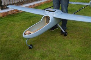

Шасси будут? Тогда только так!

“Шасси будут? Тогда только так!” - Ну а как-же трава-то для смягчение удара но шасси то обязательно не убирающиеся правда но будут. Тем более в дальнейшем когда буду писать на него автопилот шасси обязательно понадобятся для посадки, последнюю я так полагаю нужно производить с выключенным двигателем, хотя на холостом ходу там 600гр тяги но думаю он не сядет просто так.

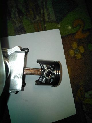

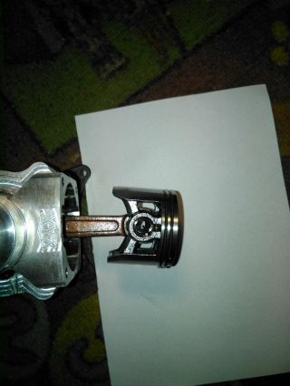

Если на поршне сверху с краю есть метка стрелка ,точка, птичка и т.д. то однозначно смещение есть.
http://minimehanik.blogspot.ru/2017/08/blog-post.html [minimehanik.blogspot.ru]
Описание замены поршневой подобного мотора

И нет проблем. а по поводу компоновки рекомендую использовать верхнеплан с высоким расположением двигателя и небольшим V крыла. Орион конечно эффектней .но непрактичен.
Это для посадки “куда попало”
Самая практичная схема под двс. Для посадки необходима ВПП.
