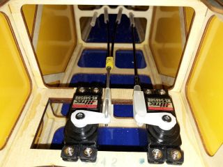

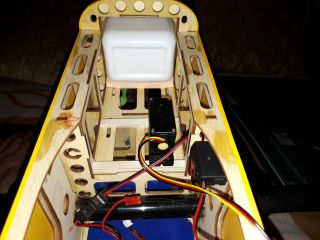

AEROFOXПитай все от двух банок LiFe 1000-1500
Подключил всю электронику на NiMh 4,8v, при интенсивной работе серв происходит быстрая просадка напряжения до 3,9v и одна из серв на элеронах начинает отставать в реакции на стик.

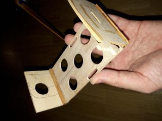

jukov26Размеры предлагаемых штук великоваты и решил я сделать себе такую сам.
Если необходимо радикально облегчить хвостовую часть , то есть такая штука:
). Для семи вольт другие сервы нужны. С ли-по только стабилизатор другого варианта нет. Или метгидрид 5 шт, тогда без стабилизатора.
modelistАндрей, ты очень невнимателен! Речь идёт о двух банках LiFe 6.6v !

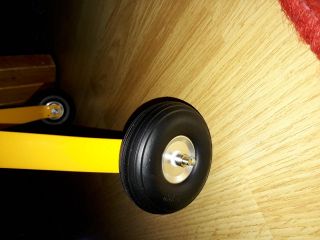

AEROFOXИгорь, рекомендую убрать зажимы, нарезать резьбу на осях(м4 или м5), и поставить гайки с капроновыми вставками.
Да вот ещё правильные колёса прилетели из поднебесной.

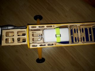

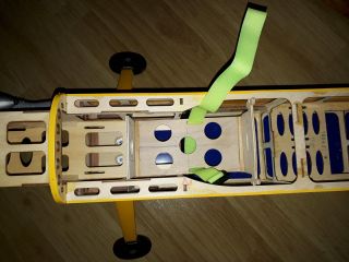

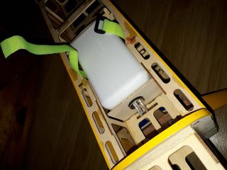

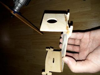

сделал для бака площадку.
AEROFOX
Было чуть свободного времени сделал для бака площадку.
Разместил точно над центром тяжести.

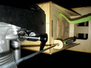

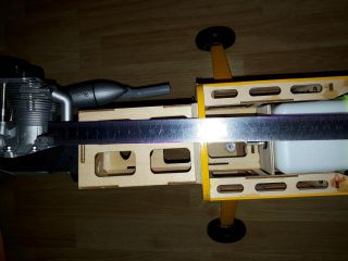

Есть такая штука, как расстояние от моторки до бака.
Они рекомендованы не более 200 мм. Связано это с тем , что не хватает давления топлива. Карб сосёт топливо нормалды в этих пределах. Рекомендую проверить)))! По фотам оно явно побольше. Могут быть проблемы с подачей топлива. Поэтому баки и ставят спереди.И конструкция с центровкой расчитаны с учётом этого.
AirracerВроде укладываюсь в 200 мм. А разве не для создания давления в баке его соединяют со штуцером на глушителе?

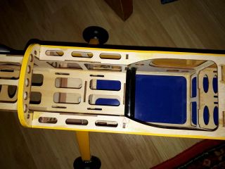

AEROFOXПро центровку я тебе написал, как будет! Не совершай шибок. Лучше получи удовольствие от классного полёта. Центровку выставляют на СУХОМ баке, не забудь
Жаль, а так всё получалось гармонично и по компоновке и по развесовке.
