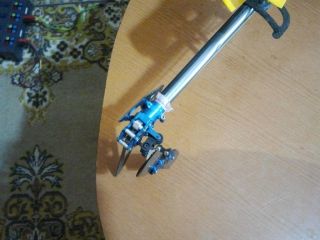

HK-450 v2
Сергей, вот как у меня крепится хвост, чтобы он не прокручивался, качество не очень делал с сотового, но если присмотреться, думаю мысль будет понятна.

Спасибо! Я понял. Хотя была мысль подложить наждачку

Я пропитую бумажку лок тайтом, бывает наждачкой немного зачищаю конец хвоста чтобы было за что зацепится.
